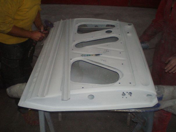

- PA180058.JPG (60.53 Kio) Vu 3788 fois

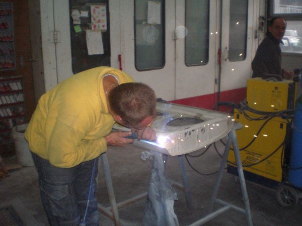

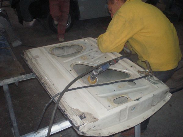

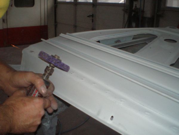

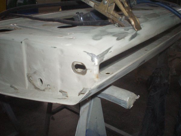

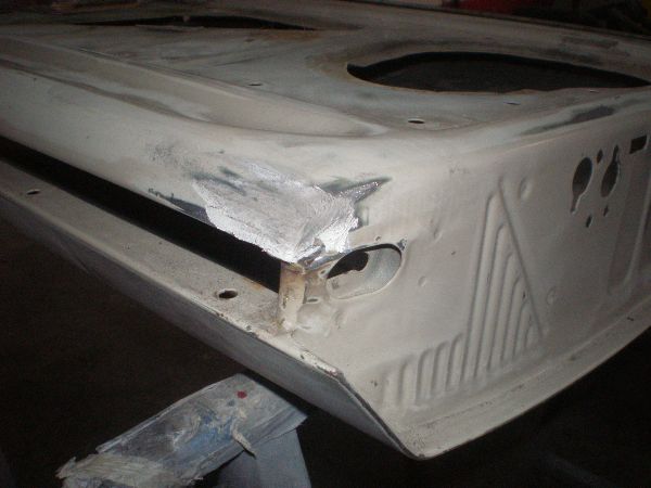

au même moment préparation et soudure des angles de haut de portière et de la réglette porte joint.
