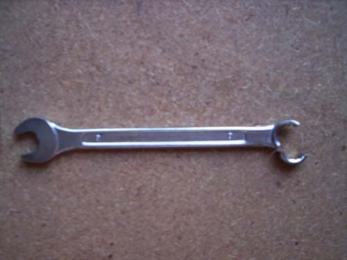

Une clé plate a la facheuse tendance à abimer les écrous des tuyauteries (c'est valable pour toutes les autos) elle ne porte que sur 2 pans -surtout celles de supermarché qui n'ont pas la taille parfaite-.
Une clé à tuyauter c'est exactement fait pour ça.

Re: Démontage sphères AR et raccords tournants...
Merci pour l'info, je ne connaissais pas. J'ai une liste pour le Père-Noël pour les trente 25 décembre à venir

Y'a pas Jérôme va nous falloir investir. Il est vrai que pour l'instant je n'ai pas serré fort (pour déserrer ca a été facile). Je n'ai pas fait de dégâts sur ces écrous/boulons. Mais il faut mettre le circuit en pression pour vérifier si tout est en ordre...
Sauf qu'il va me falloir trouver du 5 ou 6. Ca serait sympa de me confirmer la section...
Au catalogue Facom il n'existe que 7 x 9, 8 x 10 , 10 x 11, 11 x 13, 12 x 14, 17 x 19. Quelqu'un a un tuyau pour un autre fabricant de qualité?
