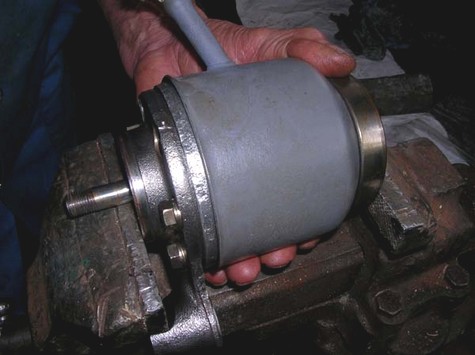

Comment procedez vous pour remettre la pompe dans la cloche sans l'abimer???

Re: suintement pompe hp
De mon coté, une cage de roulement conique et un etau ont fait parfaitement l'affaire...
Disons que c'est plus la cloche que l'on remet sur la pompe que le contraire.
Bien lubrifier avec le liquide hydraulique de destination et ne pas hésiter a faire marche arriere si la cloche s'enfile de travers...
Avec une photo, c'est mieux!
- pompe hp.jpg (36.55 Kio) Vu 2682 fois
