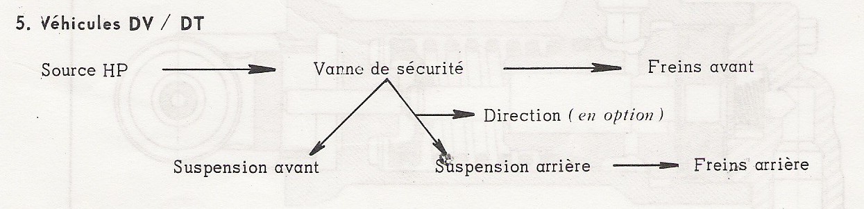

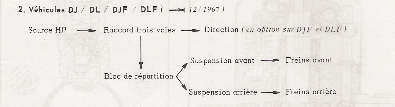

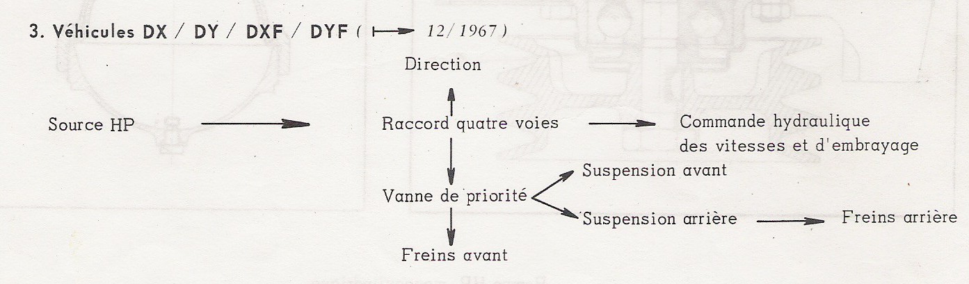

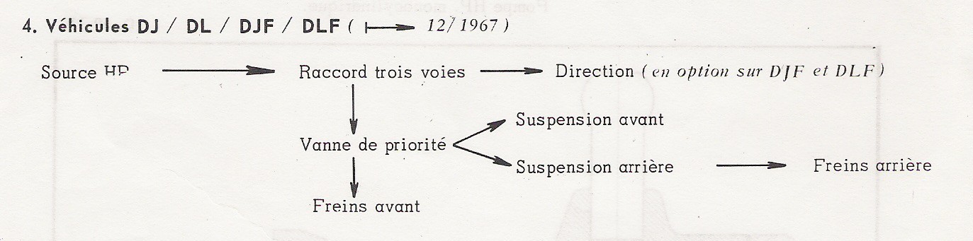

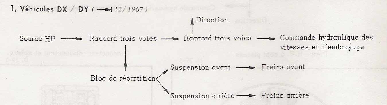

Oui il est sur c'est le "boss".
Pour ceux qui doute voir fiche Op D 390.0 page 1, il y a même des petits dessins avec des fléches...
Cas particulier des DS (avec pédalo) ou l'accu de frein s'insert juste avant la commande le pédalo et aprés la source suspension ou vanne de priorité.
Pour ceux qui aiment les n° fiches D. 004/10 septembre 66 et D.01-4/10 juin 69.
Eric Compernolle (Dakar)
Re: Accu de frein HS
Et bien justement Eric W., je ne retrouve plus le schema avec les petites flèches et de mémoire, je me rappelle que la théorie de ce schema ne s'adaptait pas à ce que je trouvait dans mon break. C'est le pourquoi de ma question.
En revanche je ne trouve pas dans les pdf le 390.0 . Il n'y a que le OP-DV 390.0 Quelqu'un peut-il le mettre en ligne?
