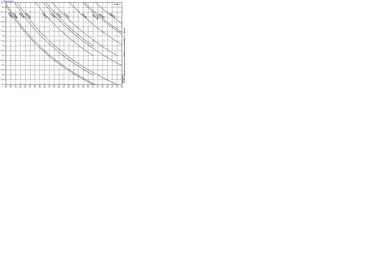

Re: compatibilité des sphères de suspension
Eric,
je te joint les courbes de différentes sphères. Chaque indication à côté de la courbe correspond au volume et à la pression de tarage des sphères.
On peut voir qu'elles sont toutes "parallèles", elles ne se croisent pas. Donc pour une pression donnée, si le produit: volume maximal x pression de tarage est le même, on obtient le même "ressort" de suspension.
J'ai rajouté la courbe 500/70 pour notre exemple car en réalité elle n'existe pas en neuf.
@Alain,
je pense que la raison qu'il y ait des sphères différentes vient du fait que: suivant le poids sur l'essieu, la courbe du ressort (voir graphique), l'amortissement, il est nécessaire d'avoir des pressions de tarage, des volumes et des amortisseurs différents.
PS: j'ai dut transformer le document en JPEG, il n'est plus aussi joli que l'original.
@Alain,
