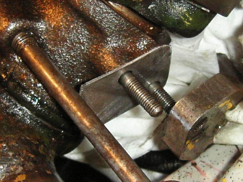

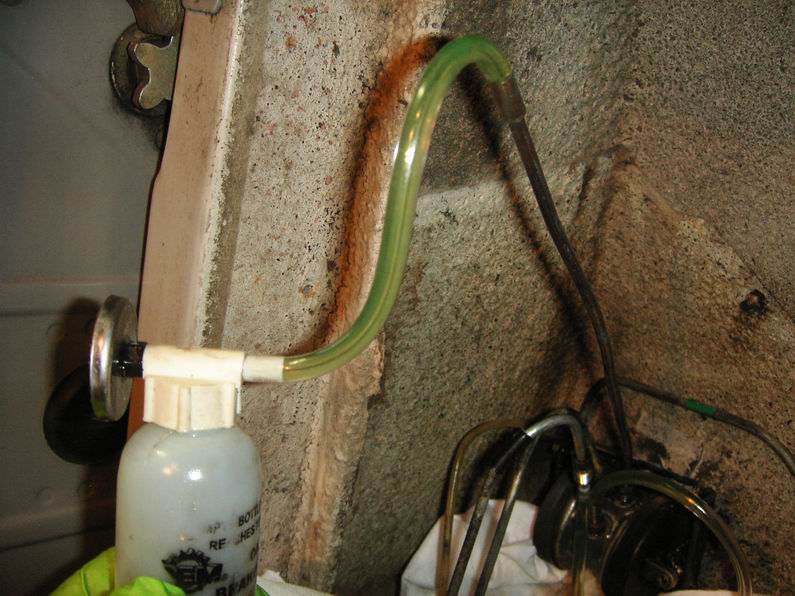

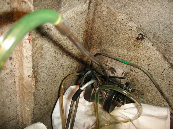

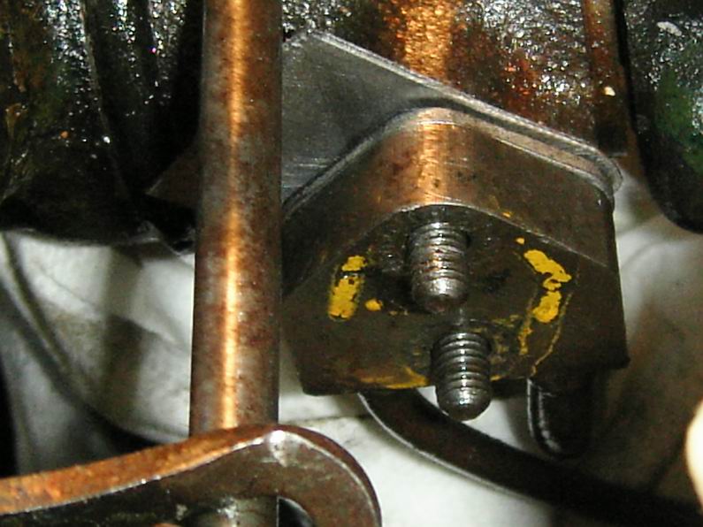

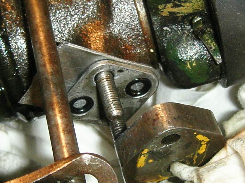

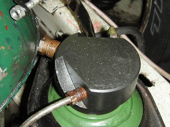

Bon je vais faire la modif d'un cric hydraulique et un peu de plomberie...
Je pense qu'effectivement il s'agit maintenant du correcteur de hauteur.. Par contre "Le tic tic ça ressemble a un bille mal graissée ou cassée." Je ne vois pas de bille dans un correcteur de hauteur.. Bon je vais tout de meme regarder de plus pres.
Merci pour tes infos se trouvant sur le site de Jerome BC et merci a lui pour la description de remise en etat des correcteurs de hauteur de sa belle.
Sinon voila les resultat des mes frequences avec et sans la direction...
Ce que je ne comprends pas c'est que les temps sont meilleurs en position haute ?!?
Quelqu'un aurait-il un debut d'explication?
Mais comme les valeures changent avec la hauteur j'en deduis qu'il ne s'agit pas d'une fuite constante et que la fuite est variable avec la position selectionner, donc en gros que ma fuite a une relation avec la suspension...
J'ai fait une piece en metal que j'ai inserer entre la plaquette avec les joints et la direction en elle meme.. Pour la retirer du systeme hydraulique. (J'inclus des photos)
Les resultats sont les suivants.
Direction hors circuit.
En position haute:
26, 26,20,22,23,23 Secondes.
En position route:
7,8,8,8,8,8 secondes...
Ensuite j'ai retirer la piece en metal et j'obtiens les resultat suivant:
En position haute:
19,16,17,16,17,18 Secondes.... (donc en general 4 a 5 secondes de moins!)
En postion route:
5,8,5,6.6.6 (donc en general 2 secondes de moins!)
Quelles seraient les conclusions....
Je pense a un correcteur de hauteur...MAIS...
Je ne comprends pas trop pourquoi il y a une telle difference de consomation entre les differentes positions de route. Car le petit tiroir devrait se remetre en position "neutre" et c'est toujours la meme position quelque soit la hauteur selectionner...Alors?!?
Je signale que les cylindres de suspension ont tous ete refait et que ma DS prends a peu pres une bonne heure pour redescendre. Donc a priori pas de fuite importe de ce cote la!
Il va donc falloir les refaires, le kit est deja commander. En plus comme il fait du bruit je me doute bien qu'il y a des choses qui clochent.
Je n'ais pas eu le temps de voir pour demonter la commande de frein/ou l'isoler du circuit hydraulique de la meme maniere que la direction. Je vais voir ce que je peux faire tres prochainement.. Enfin je dis ca, encore faut-il que j'ais des jours OFF chez moi!

- 2007-09-01 Suppression de la direction du sytem hydraulique 05.JPG (87.18 Kio) Vu 5364 fois
- 2007-09-01 Suppression de la direction du sytem hydraulique 02.JPG (104.71 Kio) Vu 5364 fois
- 2007-09-01 Suppression de la direction du sytem hydraulique 01.JPG (100.28 Kio) Vu 5364 fois

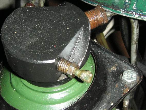

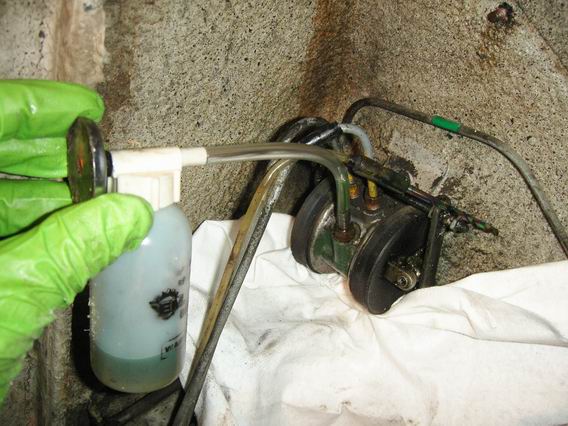

Resultat des essais demander.. Mais je ne vois toujours pas ou se trouve mon probleme.
Position route sans frein.
5,7,5,7,6,6 (ces temps sont ceux entre chaque recharge et ne compte pas le temps au la pompe recharge la sphere du conjoncteur) Les temps de disjonction (recharge de la shpere du conjoncteur, eux etant relativement court moins de 2 secondes)
Position route avec frein
6,7,6,7,6
En gros exactement les memes temps frein appuyer a fond ou pas
Position haute sans frein
18,19,17,19,16,19
position haute avec frein
16,18,14,16 15,16
Bref, a peu de chose pres je retombe sur exactement les meme temps que j'appuye a fond sur les freins ou non!
Donc je ne suis pas beaucoup plus avancer.
En ce qui concerne les correcteurs de hauteurs.
J'ai debrancher les retour de fuites internes. (le petit tube avec un raccord en cahoutchou) Et la rien de particulier a noter. cela fuit un tout petit peu mais vraiment rien de significatif.
Ensuite j'ai debrancher le retour, de pression vers le reservoir (celui avec un filtage) et la encore pas de fuites importantes. Oh bien sur cela fuit un peu mais rien de tres significatif...
Rien qui a mon avis pourrait expliquer les frequences tres rapides. Surtout je n'ais pas noter de differences de fuites entre les differentes position.. Le debit des fuites restant le meme. Et son similaire entre le correcteur de devant et l'arriere!
Donc... Et bien je ne sais pas...
Je me demande si la bille du conjoncteur est bien la et pas abimer, mais la encore je ne comprends pas comment cela pourrait influencer des temps frequences differentes en fonction de la hauteur choisie...
Prochaine etape mettre un mano pour lire la pression juste a la sortie du CJ...
J'ai aussi pris de photos de la sphere avant pour les freins. Je me demande si il s'agit bien de la bonne shpere. Le capuchon (3 voies avec une bouchee) me laisse perplexe...
Voila pour mes reflexions..
Sinon Eric, il n'y a que 50 bars qui alimente les spheres de suspension? cela me parait bien faible...
Sinon ma pompe ne semble pas avoir de probleme pour pousser jusqu'a 175 bars.. Le seul Hic c'est qu'elle est obliger de le faire trop souvent!
Bref j'imagine que la fuite est toujours associer a la suspension. (differentes frequences pour differentes hauteurs)
Est ce qu'un mauvais reglage des hauteurs au niveau des correcteurs de hauteurs pourraient expliquer cela???
Merci de m'aider dans mes demarches
