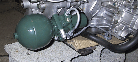

Comme François, lorsque j'ai acheté un tube retour de CD, il est coudé.
Et je viens de regarder sur mon IE BVH, il est également coudé, et même s'il ne doit pas l'être le tube va buter sur la boite...
Comme tu dis cela dépends du tye de sortie du CD.
- CD.gif (114.33 Kio) Vu 7465 fois
