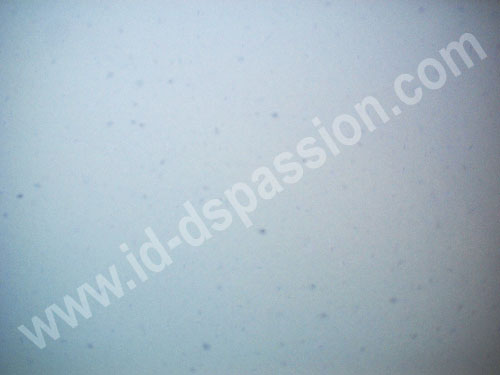

J'ai besoin de vos conseils.
Aujourd'hui j'ai poncé le toit de mon auto (bientôt sur le site). Mais je m'interroge. Quel était l'aspect du toit lorsqu'il était neuf ? De ce que je me rappelle sur la Dspécial de mon papa il était très blanc. Là après poncage des petites taches plus sombres apparaissent par endroit. Soi je le laisse tel quel, soit je le fait repeindre en blanc mat. Je m'interroge vraiment, que feriez-vous ?

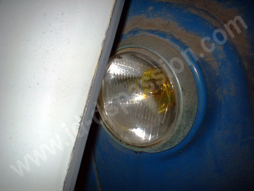

J'ai donné mon premier coup de pinceau en traitant le cerclage au minium...

Ben j'suis même plus sûr... que signifient ces 2 lettres ?
Alors je fais quoi, les gars, avec mon toit ? Brut ou peint... Les défauts vous semblent-ils normaux ? Je précise que l'aspect en surface est lisse comme une beau de bébé, depuis que je l'ai poncé (le toit, pas le bébé )

Les 2 lettres correspondent a la marque de peinture qui avait été employée
Dans ton cas Le= Lefranc...Co=Corona il y en a une 3 eme mais je ne m'enrappelle plus pour l'instant...
Je ne laissearis pas mon toit brut car le polyester est poreux , et avec l'humidité tu risques des phénomènes d'osmose( demande aux possesseurs de bateaux polyester ils connaissent!) et ton beau toi lisse va se couvrir de petites cloques et de taches noirâtres, met un blanc normal ou satiné si tu veux , mais moi je ne laisserais pas comme ça...

Merci Marc... je vais suivre ton conseil.
D'ailleurs en le ponçant, j'ai remarqué qu'un simple brindille d'herbe suffisait à le marquer... Bon j'amène mes jantes et mon toit chez le carrossier vendredi prochain !

Salut Jean Yves,
Je ne m'en suis pas encore occupé: tu as pris de l'avance sur moi (au niveau du toit), car j'ai complètement ouvert mon moteur.
Stéphane V. avait parlé d'appliquer un vernis plutôt directement après ponçage? Alors que faire et surtout quelle teinte de blanc!

Salut Mathias, quel courage ! Bravo ! Bon j'ai pris contact avec un bon carrossier qu'un copain m'a conseillé. Le vernis me fait peur par sa tenue dans le temps. J'opte finalement pour la peinture.
Pour 5 jantes (apprêtées, peintes, cuites au four) mais pas sablées, plus l'apprêt du toit (2 composants) et la peinture dans un blanc satiné (qui se rapporchera le plus de l'aspect d'origine) le devis s'élève en gros à 350 euros. Je vais voir le gars samedi matin... (150 pour les 5 jantes, le reste pour le toit)
Cela vous parait-il correct ?
