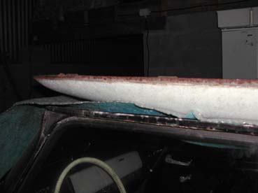

Voila une photo. C'est surtout la partie extérieure de ce cerclage qui est rouillée coté droit et gauche. La partie qui repose au fond (sur le châssis ) elle n'est pas oxydée, ni la partie intérieure.
Est il possible de traiter ce cerclage et de remonter le tout?

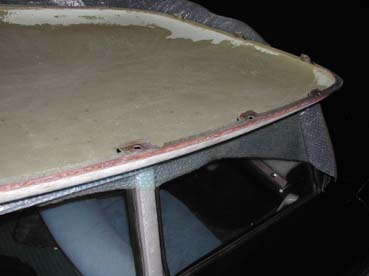

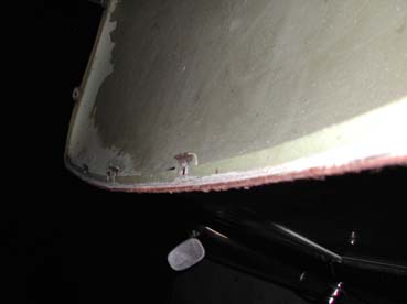

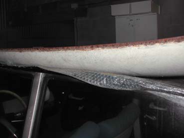

VOILA:

Re: pavillon abimé!
mathias,
à ce niveau là sur toit en fibre l'oxydation n'est pas un problème.
par contre sur l'ossature métallique ça peut être un souci.
gratte bien la fibre afin d'y ôter la rouille,un appret polyester fera l'affaire.
en ce qui concerne le contour,meuleuse,acide phosphatique et antirouille sera de rigueur!!!
maintenant s'il y a des morceaux bien attaqués il faut couper proprement et resouder une pièce préalablement formée.

Re: pavillon abimé!
OK Larouille,
La partie sur caisse est impeccable. Me conseilles tu de deposer ce cerclage du toit?
Où trouver de l'acide phosphatique? Quels sont les effets sur la fibre?
Re: pavillon abimé!
bonjour Mathias,
on parle bien de la même chose.
cerclage en forme de U retourné où repose le toît et son joint.
comme celui-ci est en bon état, effectues les travaux comme indiqué dans mon précédent message.
tu peux trouver l'acide phosphatique chez des quincaillés spécialisés (fournisseur d'artisans peintre).
j'achete un destructeur de rouille à base d'acide phos... chez L.Merlin.l'enchanteur au prix de 10€ le litre.
marque JULIEN
le produit est bon et économique.

Re: pavillon abimé!
Ok Merci Larouille,
Faut 'il demonter le cerclage du toit ou non?
L'acide peut il deborder sur le plastic?
Re: pavillon abimé!
ton entourage de toit est juste un peu rouillé tu peux le décaper en le laissant en place.
Ne t'amuses pas à le démonter, galère pour le remettre et même pour le nettoyer (trop sujet à torsion sans le toit)
ne t'inquiètes pas de l'effet de l'acide sur la fibre, si tu calfeutres bien et que tu n'en verse pas des litres (passages au pinceau) cela se passera en douceur.
