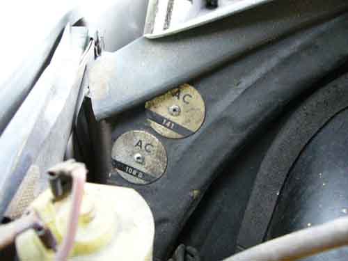

Je pense qu'on a fait le tour en ce qui concerne les CV, alors je reviens un instant sur les pastilles des DS Belges (par miracle, on est encore dans le bon forum, "carrosserie").
En fait, j'ai eu l'occasion d'avoir récemment des photos d'une 21 belge 1967 (gris palladium, toit gris argent). Et elle avait deux pastilles, qui en plus étaient rayées de noir.
Pour moi c'était une sorte de Graal: j'avais tellement entendu parler de ces deux pastilles, sans jamais les voir. Alors j'avais conclu, un peu vite peut être, que c'était une spécificité Belge.
Un avis?
Un avis?
- pastilles.jpg (27.56 Kio) Vu 2247 fois
Re: Signe distinctif d'une PALLAS
Je pense que la différence vient de l'arrêt après 1968 des productions des DS en Belgique.
L'assemblage des DS après 1968 ayant été recentralisé sur la France.
La pastille de code couleur étant unique et classique.
Je suppose que seules les finitions étaient réalisées en Belgique.
