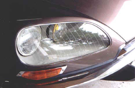

Comment on démonte la vitre car je croyais qu'elle était collé

Elle n'est pas collée, il faut commencer par démonter les optiques.

mes deux ailes sont enfin pretes a peindre donc toutes nues !
donc au retour comment procéder pour le remontage ?
dans quel ordre ?
merci
Louis-Dominique DUPRAT
Re: aile sablée
En premier : le jonc inox ou plastique, puis les joints de la vitre. Une fois celle ci bien positionnée et fixée, le reste ne doit pas poser trop de problèmes.
