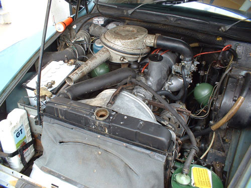

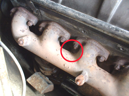

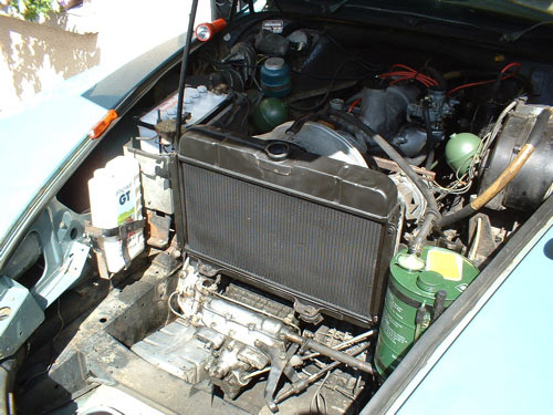

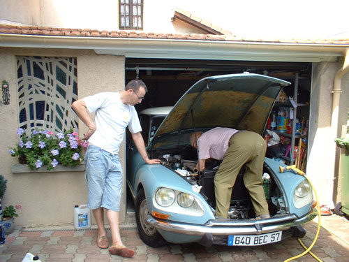

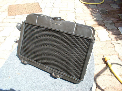

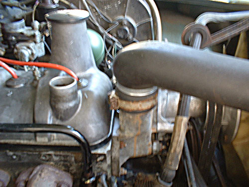

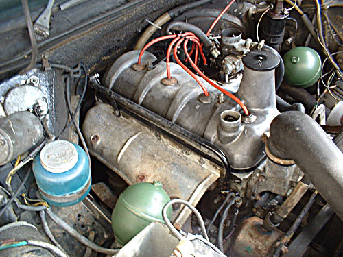

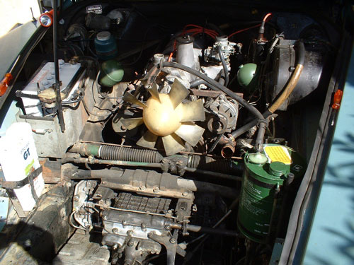

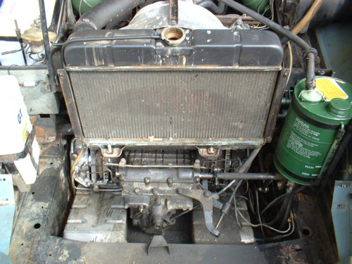

Comme promis, les photos de l'intervention désolé impossible de les mettre dans l'ordre chrono
4) Etat avant travaux

3) Bouchon vidange eau moteur
1) Dépose de la hotte
5) Dépose de l'ancien radiateur
6) Nouveau radiateur

8) Avec un calorsat tout neuf
8 Calorstat.jpg (53.42 Kio) Vu 1082 fois
7 Pose_radiateur.jpg (58.84 Kio) Vu 1082 fois
6 Nv_radiateur.jpg (59.18 Kio) Vu 1082 fois
5 Depose_radiateur.jpg (58.95 Kio) Vu 1082 fois
1 Radiat_avant.jpg (57.84 Kio) Vu 1082 fois
3 Bouchon_vidange.jpg (41.82 Kio) Vu 1082 fois
4 Depose_hotte.jpg (55.01 Kio) Vu 1082 fois
