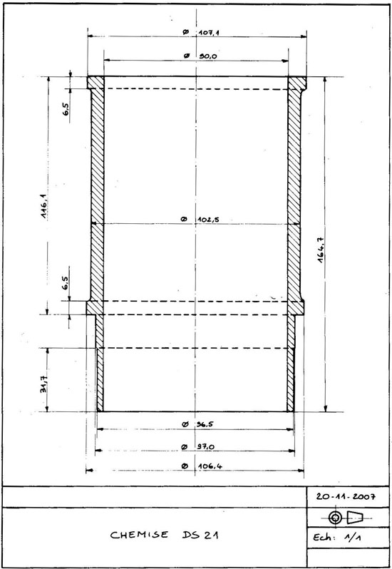

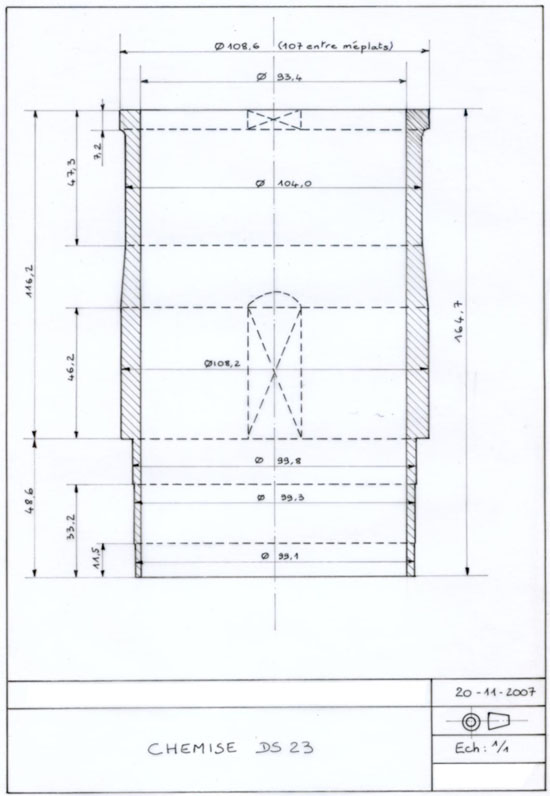

Bonsoir à tous,
je confirme les propos de Franck, il est impossible de monter des chemises de DS 23 IE dans un autre bloc que celui des 23 IE. En effet même un alésage ne peut pas être réalisé. Ci joint, deux plans échelle 1/1 des chemises de DS 21 et de DS 23.
Je joindrai d'ici peu des photos des deux blocs pour se rendre compte des différentes portées des chemises ainsi que le passage destiné au refroidissement.
Encore merci à tous.
Salutations.
Salutations.
- Plan Chemises DS 23.jpg (73.06 Kio) Vu 3373 fois
- Plan Chemises DS 21.jpg (82.65 Kio) Vu 3373 fois
