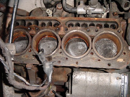

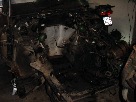

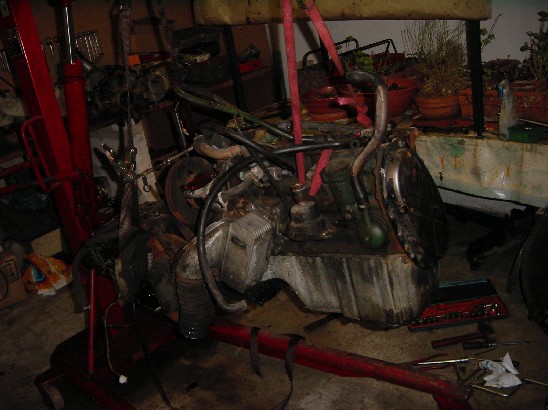

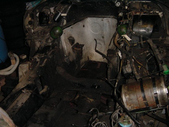

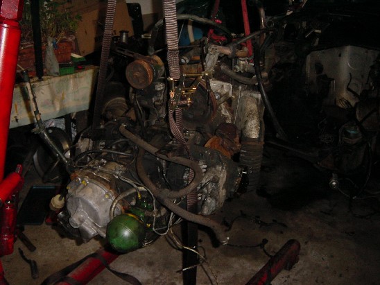

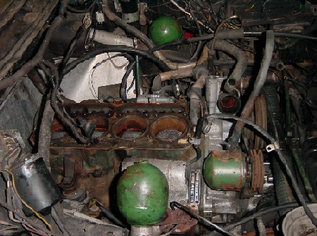

Bonsoir à tous,
voici les dernières photos jeudi déculassage et aujourd'hui dépose du moteur et maintenant j'attends les pièces(chemises,pistons,segments et pochette de joints).A+ JP

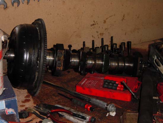

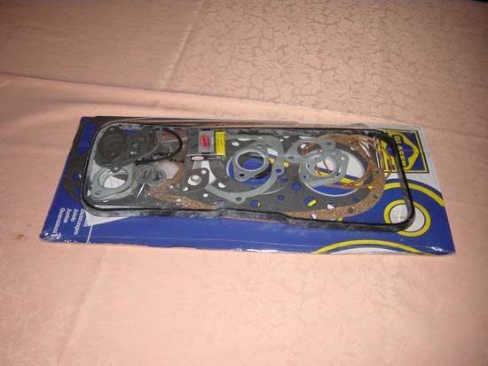

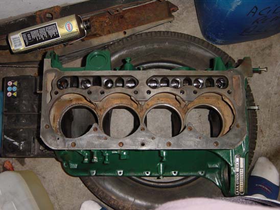

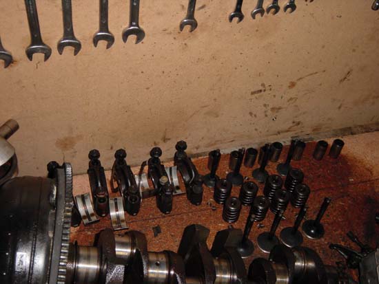

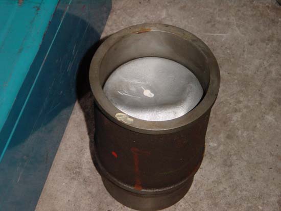

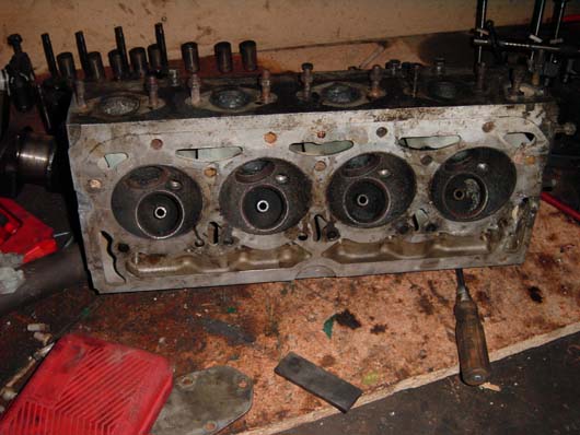

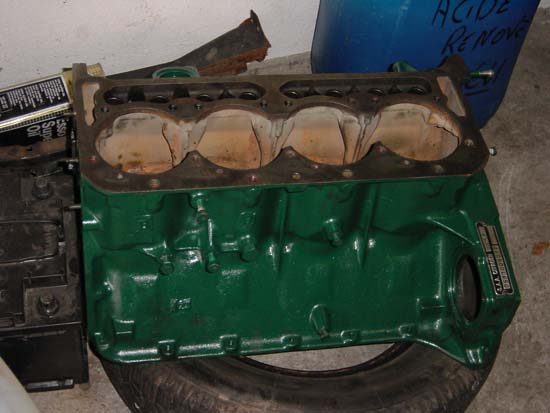

eh bien le moteur est en pièces j'attends les coussinets de bielles,le bloc et la culasse attendent leur départ imminent pour la rectification.Voici quelques photos le bloc fraîchement repeint,le vilebrequin,les soupapes et les paliers,la culasse,ce qu'il reste de la pompe à eau,les anciens et nouveaux ensembles chemises pistons et la pochette de joints.
A bientôt J.Pierre
A bientôt J.Pierre

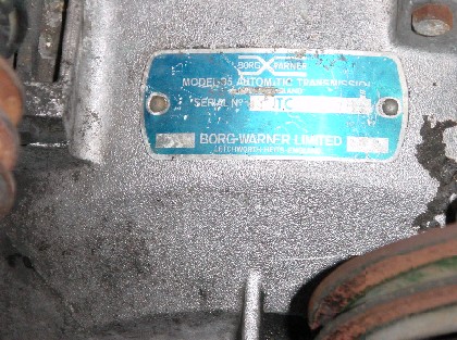

Coté boîte je n'ai encore rien fais et je ne sais pas si je vais le faire moi même une boîte méca j'aurai ouvert mais une boîte auto enfin je vais voir je pense qu'il faut juste refaire les joints car elle fuit.Si quelqu'un a une bonne adresse et pas trop cher je suis preneur.
A+ J.Pierre
A+ J.Pierre
