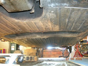

Salut a tous!
Cyril, n'hésite pas à m'envoyer un mail si tu penses passer un de ces jours dans le sud de la Haute-Vienne; je te présenterai mon Id (ou du moins ce qu'il en reste!) Idem pour le jour ou tu auras ta Ds (ou ID!) n'hésites pas a me mailer si tu as besoin d'un petit coup de main mécanique ou autre...
A part ça, le quotidien d'un "gratteur de chassis" est plutot morose...! Poussiere, crampes,et mauvaises surprises sont mon lot quotidien!
En ce moment, je suis dessous! Ben croyez moi la prochaine DS que je fais, je la ferai sabler!!!
Mais bon, j'en vois tout de même le bout...
Une fois hors rouille, je m'occuperai de la mécanique... (j'ai tout de meme démonté et nettoyé quelques éléments hydrauliques qui vont etre refais a partir de vendredi prochain...)
Pour la réfection du chassis, comme je l'avais mis dans 1 post précédent, j'ai passé une annonce dans Citropolis pour de l'aide (j'ai du m'y prendre trop tard, elle ne passera que dans celui de nov/dec 2005); j'espere que ça donnera quelque chose... Mais comme je n'en suis pas certain, j'ai pris les devants en faisant faire un devis par le carrossier qui me fera tout ce qui est habillage... 900 à 1000 euros HT pour tout refaire (chassis uniquement) si je fourni la partie de plancher AV (que je n'ai pas encore!)...
Au pire, il me faudra du temps pour économiser, mais je lui ferai faire!
Afin de ne pas trop encombrer le forum, un blog avec kelks photos par jours travaillés sur l'ID est a l'étude... (pas assez de temps pour faire un véritable site!) a suivre, je mettrai le lien ici.
A bientot!

- 2005 09 22 014.jpg (60.14 Kio) Vu 7647 fois

Ouahhh, bravo... pour les crampes et la gratouille, je vois se dont tu veux parler...

Vu ce que tu as déjà fait sur ton auto, je ne vois vraiment pas où est le problème (dans le sens où je suis persuadé que tu peux t'en sortir allégrement). Ton auto est loin de tomber en lambeaux, il y a certes le problème sur le longeron avant droit, mais rien qui ne me semble au dessus de tes moyens...

Fais un tour sur le sujet de Jean-Yves, avec de la patience un MIG et un peu d'aide ça marche.
Re: Nouvelle ID un peu malade
Si tu sais souder a l'arc, tu sais souder au mig, c,est encore plus facile, un peu de patience quelques essais , de la tole , puis demande des conseils sur le forum et tu vas t'en tirer...courage, ta voiture est sauvable sans trop de mal...,fais toi offir ou offres-toi un mig pour Noël:-)

Mouai…
Vos encouragements me font pas mal cogiter…
J’ai également relu le sujet de Jean-Yves…
Vu l’ampleur du chantier, j’ai tendance à freiner des 4 fers avant de commencer à tronçonner ou dépointer le moindre cm carré…
Mais je vais avoir du temps de réflexion et pour mûrir tout ça…: (le dessous est fait au 2/3, il reste encore à faire tomber les bras arrières pour y gratter, finir le tour de toit, tomber le moteur pour accéder a l’unit av …).
Marc, tu dis que souder au MIG est + facile qu’a l’arc… ça donne espoir… !
L’idéal serait que je teste mes capacités au MIG avant d’envisager un achat.
Je vais essayer de voir avec le mécano de mon village qui m’a déjà prêté son compressiomètre.
Enfin bref, merci à tous ! Heureusement que ce forum existe !
