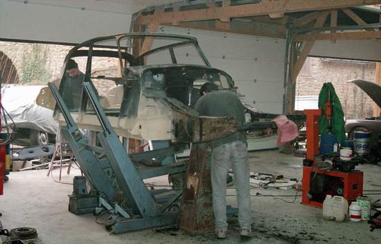

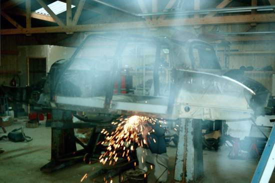

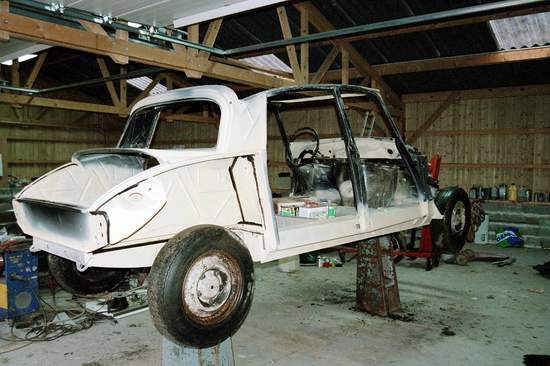

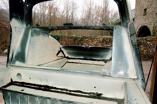

Nous y revoila enfin.
Suite et fin des gros travaux sur le chassis, mise en place des derniéres piéces toutes neuves :
- Goutiéres et coquilles d'ailes AR
- Fond de coffre
- Tôle de réservoir
- Tôle sous barre anti-rouli
- Longerons et renforts
Mise en place des derniéres piéces prélevées sur diverses épaves :
- Grosse rustine sur custode AR gauche (1/2 custode + pied AR complet !)
- 1 morceau de plancher AV droit
- Bas de pieds milieu et AR

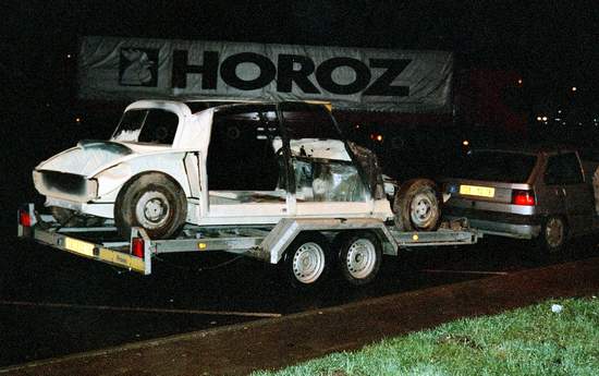

Transport de la béte le 31/12 - Bonne année...
Et retour au bercail pour finitions
Pour le transport j'ai remis provisoirement les trains AV et AR, des vielles roues, une cremaillére et un volant et ça roule.
C'est quand même beaucoup plus beau comme ça, non?
plus. Julien
