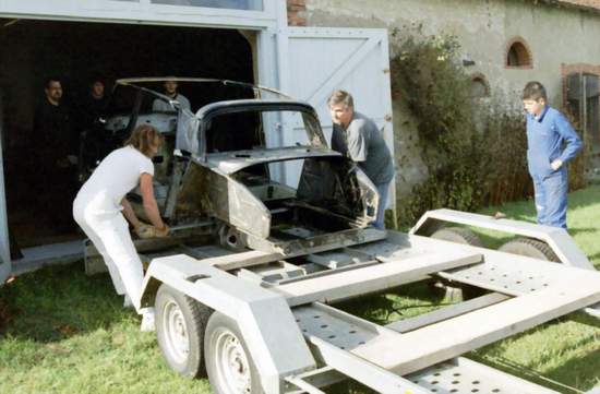

Suite et fin du décapage du chassis en images.
Transport de la bête chez le sorcier du chassis pour boucher tous ces vilains trous (c'est qu'elle risque de prendre froid cet hiver)

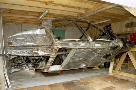

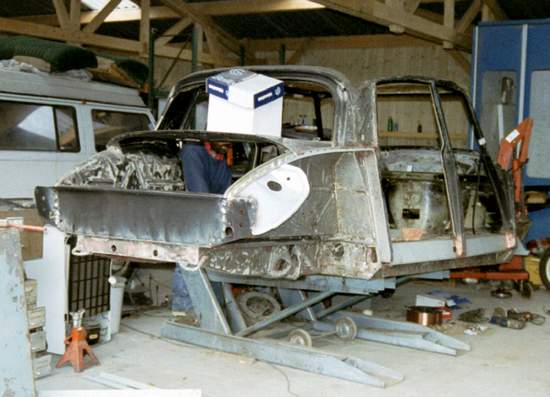

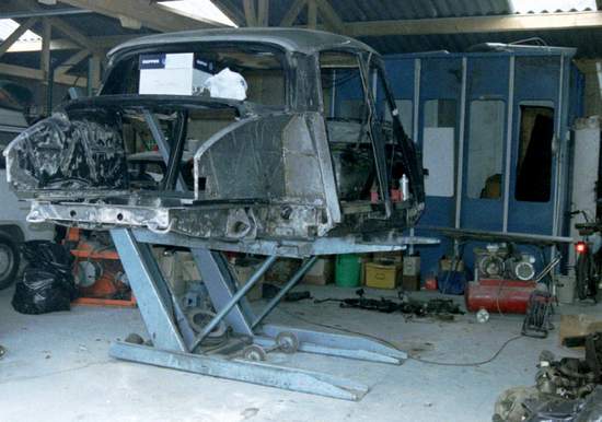

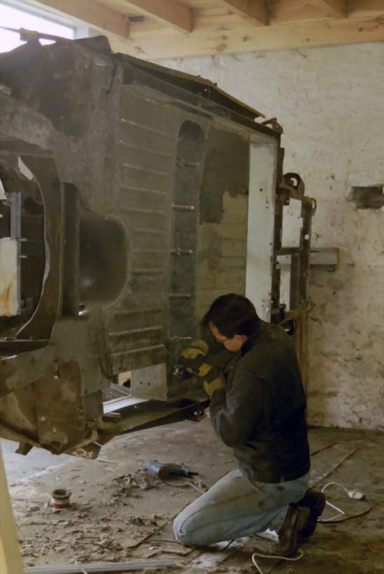

Photos du chassis sur son pont, préte à étre greffée de partout.
Les travaux ont commencé, je vous ferais bientôt parvenir un reportage détaillé de la mise en place des premiéres rustines, des fois que quelques autres illuminés aient envie de sauver une DS du broyeur.
plus. Julien

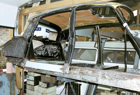

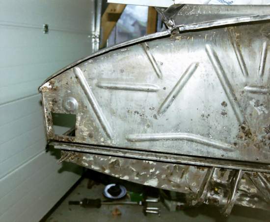

Chose promise, chose due,

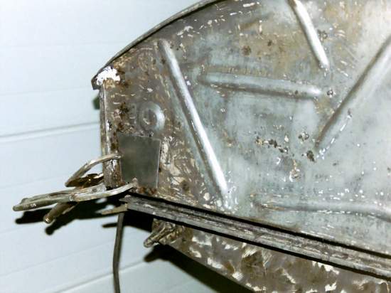

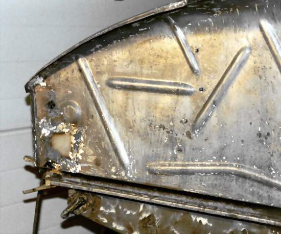

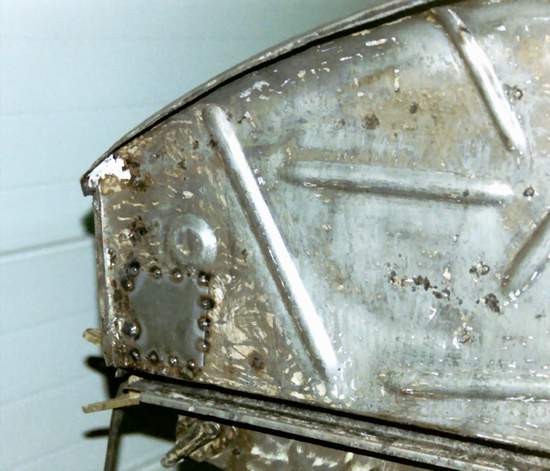

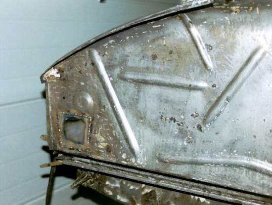

Voici en exclusivité mondiale les photos de la mise en place de la premiére "rustine" sur mon chassis.

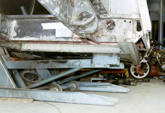

Il s'agit du trou que j'ai été obligé de faire dans la joue d'aile AR Droite : le support pare-choc était tellement pourri qu'il avait traversé la tôle à cet endroit.
Ca fait trés plaisir, c'est en fait le vrai début de la phase remontage.
En prime, une photo des reprises de soudure des trains avant et un brancard tout neuf.
plus. Julien

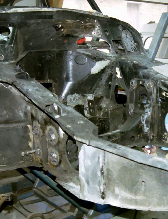

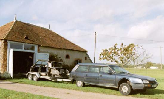

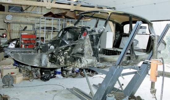

Sa majestée est revenue au bercail (au péril de ma liberté : voir sujet Permis E et photos à venir)

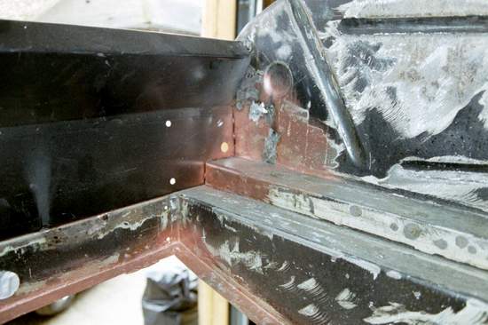

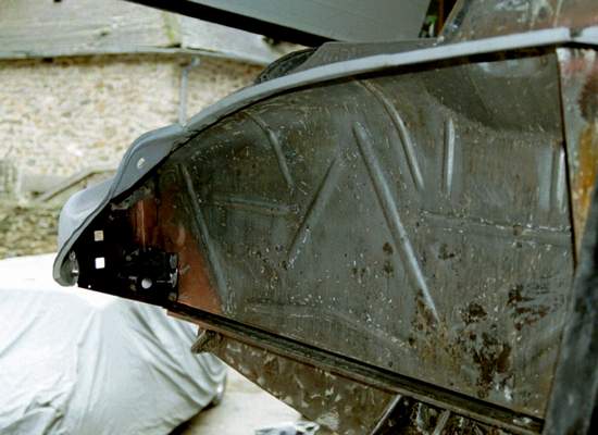

Ces fameuses photos étant en cours de développement, voici quelques détails de jolies piéces toutes neuves :
- Tôles de brancard
- Bas de pieds de porte
- Carrés de levage avants
- Traverse arriére, goutiéres, coquilles et support pare choc.
- Longerons
Et quelques magnifiques rustines
plus. Julien
