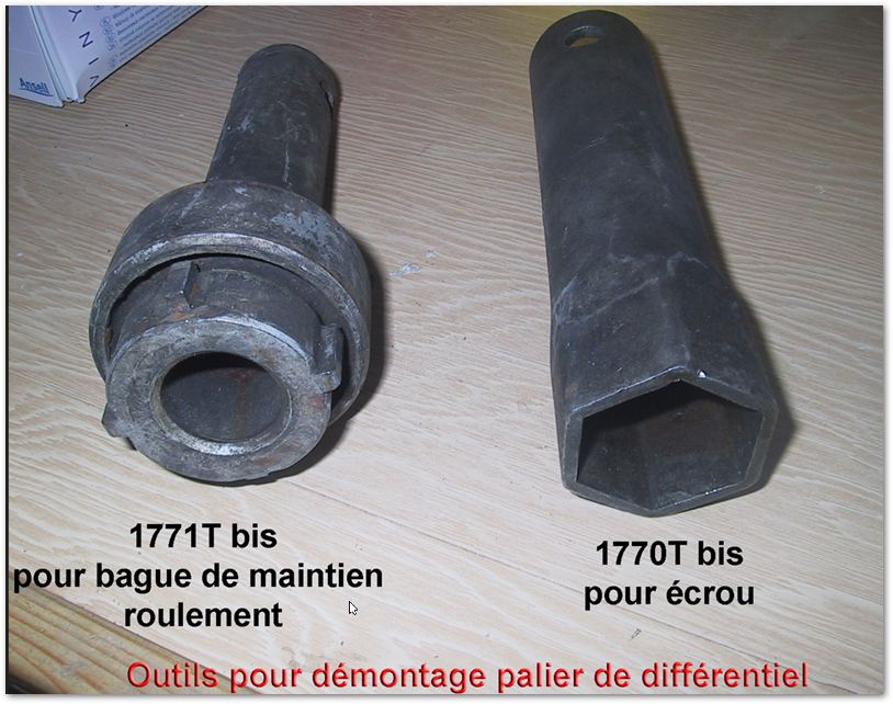

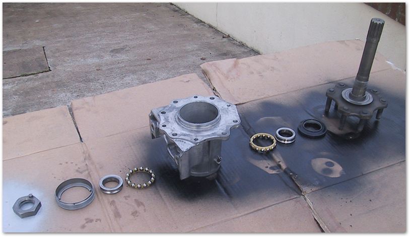

- Pour les paliers de différentiel de boite, il faut en effet de l'équipement pour atteindre le joint spi et les roulements.
J'avais à l'époque réussi à trouver quelqu'un qui les avait:
