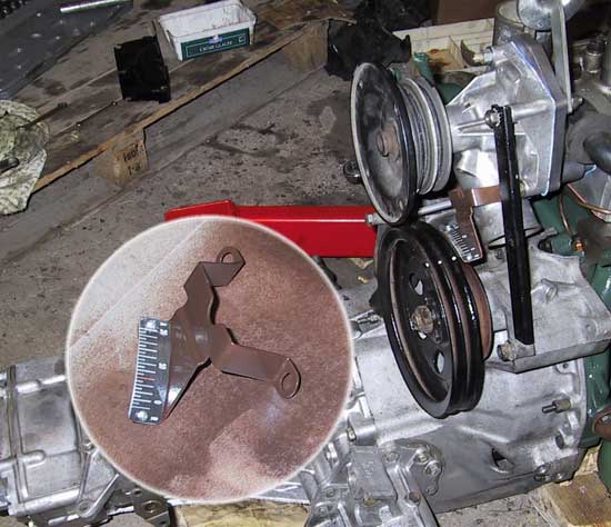

Eric W., tu dis de reporter avec du papier millimétré le 0°, 10°... Mais par rapport à quoi?
Le "zéro", on peut le faire face à un point fixe de la poulie d'AAC (on sera en fait déjà à 8°30 d'avance). en suite à 1800t, on doit etre à 13°30 par rraport à ce zéro. Est ce que j'ai bien compris?
La question est comment fais tu pour tracer ce 13°30? tu fais un savant calcul de trigonometrie par rapport au rayon de la poulie ou il y a plus simple?
En tout cas lors de la restau de mon break, j'avais refait une reglette à coller sur le support. (voir exemple en photo)

Le zéro c'est le calage initial après tu ajoutes l'avance dynamique.
Donc plutôt que de tourner l'allumeur et d'allumer une led éventuelle, tu lances le démareur jusqu'au démarrage en faisant tourner l'allumeur une fois en route on tatonne pour pas caller, ensuite un coup de lampe strobo pour caller au calage initial le zéro.
Ensuite on vérifie la courbe d'avance la courbe dit à 1800rpm moteur j'ai +6°45 allumeur (à confirmer sur courbe d'avance dynamique) alors tu ajoutes à ton initial (le 0) 6°45 donc tu traces sur ton papier, après c'est de la trigo tan(8.75°) x rayon de la poulie et tu traces vu la taille de la poulis c'est presque droit.Sinon périmètre divisé par l'angle ou rapport 360, soit pi x D x 8.75 / 360.
Sur la papier tu verras pas la différence et encore moins sur la poulie avec le strobo.
Tu as donc pour notre exemple 8°30 de calage moteur initial plus 6°45 allumeur dynamique = 4°15 + 6°45 = 11° allumeur (soit 22° moteur à 1800rpm moteur soit 900rpm allumeur) par rapport au PMH mais pas pratique car un connait pas le PMH.
Pour le repère initial un fil de fer une vis un collier du durite etc feront l'affaire, avec un coup de peinture blanche genre "blanco du bureau" pour bien le faire sortir à l'éclat de lumière.
