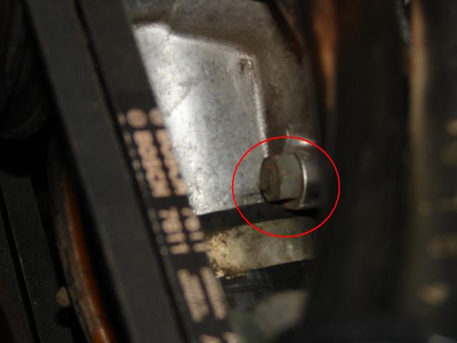

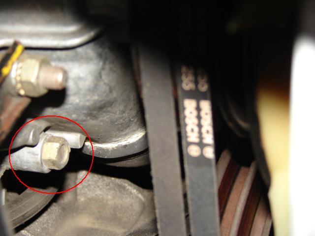

En effet le gros collier de la durite gêne mais surtout les goujons ne dépassent pas du tout donc impossible de poser la réglette simplement en rajoutant un écrou, ce qui me ramène à ma question: que va-t-il se passer si je défais les écrous inférieurs de fixation de la pompe ?

Re: Pétarades en levant le pied
Il devrait rien se passer c'est comme coller par les autres vis.
Par contre c'est déjà trop court les écrous ne vont pas bien tenir alors faut peut être les remplacer.
Ou ne rien toucher avant une intervention sur la pompe et placer une réglette provisoire avec une tige sur le réglage de tenion de courroie comme sur les "anciennes".

Effectivement, sur ma 66, j'ai remplacé les 2 goujons du bas afin de pouvoir mettre une réglette.
Les goujons? Sur une autre platine de pompe à eau. Il y en a toujours 2 plus longs.
