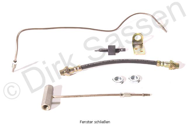

Voilà le kit que je compte acheter (droite et gauche sont légèrement différent)
D'après le peu de retour que j'ai, les kits semblent 'assez' faciles à poser. Quant à la fiabilité dans le temps des flexibles, là aussi les échos que j'ai sont plutôt favorables.
Dans l'absolu je préferai garder la configuration d'origine, je vais donc aussi me renseigner pour un échange standard (merci du tuyau, Eric)
De toute façon il me faut trouver une solution, on me suit à la trace, dingue comme çà fuit !

Pour François
Je vois que tu es bien rentré de Veaugues, nous ça a été correct quelques saleuses sur l'autoroute mais tout a bien roulé.
Pour nos mouton sur une ID qui n'a qu'une simple assistance au freinage quand tu perds la pression arrière tu n'as plus rien puisque tout est pris dessus ( le freinage), un simple test te le confirme quand tes garnitures arrières sont déréglées ( excentrique) ou usées mais sans avoir refait le réglage quand tu freines ça fait tout bizarre tu as l'impression de freiner que de l'arrière.
Pour Jean Yves
Tu nous montres les flexibles dont je parle la partie filetée est trop petite tu ne peux pas "entasser" :
- le support ( qui d'origine a un méplat pour l'anti-rotation comme le flexible)
- la tôle de protection ( qui est différente mais pas présente dans le kit)
- la rondelle d'origine pour pas torde la tôle ( mais visiblement y en a plus sur le kit suppression pure...)
- et enfin l'écrou tout plat pour serrer l'ensemble
Ceci est valable pour tous les véhicule y compris ceux équipé d'origine d'un flexible.
Sur ces véhicules équipés d'origine avec ces flexibles de remplacement on est obligé de supprimer la rondelle de protection de tôle et aussi du méplat avec un coup de perceuse, sur équerre démonté parce que vu la place la perceuse passe pas mais c'est une autre histoire...mais bon on le fait parce que on doit présenter le véhicule au contrôle technique ou autre, alors on s'en accommode...
Ensuite tu dois plier le tube d'arrivée de pression ( à chaud pour pas qui casse, à proximité du réservoir au du moins de la goulotte de remplissage moi j'aime pas trop ça...)
Là j'ai parlé que du coté caisse coté bras de suspension je sais même pas comment fixer le support ( en noir sur la photo ) car les bras sont différents aussi doit-on les percer et les tarauder pour la fixer ?
Le bras de ta photo plus haut dans le forum ne possède qu'un trou sur l'arrière pour fixer le raccord tournant ( vis avec un petit carré de serrage et un contre écrou ) .
La photo ne montre pas bien l'absence de trous taraudés pour recevoir le support ( en limite de cadre).
La photo nous montre le kit du coté droit qui est le plus simple alors coté gauche avec le té etc...on va rigoler "vert" pendant un moment.
Pour un kit relativement cher ça fait quand même " bricolage" de dépannage, de plus toute modification de freinage ne doit-elle pas faire l'objet une autorisation écrite du constructeur ?
Pour ce qui concerne le kit maison aéronautique à l'époque il y a 15 ans au moins des photos avaient été prises les fouilles sont en cours chez le copain Jean Michel qui les a mais pour ceux qui veulent les avoir vite elles sont parues dans le pneumatique IDéale DS paca de Mai Juin 2003 ce pneumatique a été envoyé aux autres clubs IDéale DS régionaux, François demande à Georges qui les a, Jean Yves le club Lorraine les a aussi demande à Norbert ...le club Francilien aussi ...les photos sur photocopie ne sont pas très bonnes mais on a une idée de la chose quand elles seront retrouvés ( bientôt j'espère) je les numériserai et les mettrai sur le forum.
Le club nord avait réaliser quelque chose aussi de leur coté Michel L peux tu nous en dire plus.
J'ai toujours la voiture sur laquelle ce kit maison avait été posée mais faire des photos dans l'herbe en position haute on verra pas grand chose. Faudrait la faire voler puisqu'elle a des ailes, c'était la voiture de Fantomas à notre sortie nationale pour les "gens biens" qui y étaient....mais elle ne "roule" pas depuis 2002, elle doit pouvoir démarrer quand même faut que je voie ça de plus près.

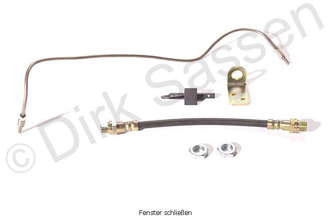

Pour info, le côté gauche (à 169 euros les deux faut pas que je me plante )
Moi qui pensais que cela pourrait se faire facilement (enfin moins galère que ce que tu semble écrire, Eric). Vu le nombre de gars qui ont déjà fait la manip, j'ai du mal à comprendre.
je vois Norbert vendredi soir, j'va lui causer du problème.

C'est moi qui suis trop exigeant ?
Parce que monter des kits de transformation au prix imposant...
Tout ça pour supprimer des tôles percer les bras etc...
Moi ça me convient pas...
Et vous ?
Je sais bien quand on est en panne et qu'on a reçu et surtout payé le matos on le monte mais ça reste du bricolage
Qu'en pensez vous ?
Même sur des pièces ou il n'y a qu'a recopier il faut qu'il fasse des filetages trop court sans méplat etc...
En plus j'ai même pas parlé des tubes qui n'arrivent plus du bon coté par le haut au lieu du pas etc...
Certains me disent maintenant on comprend pourquoi les fournisseurs quand il me voit arriver ce sauvent ...
