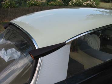

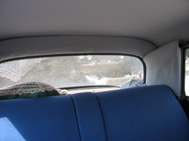

Franck Chenevier a écrit :ton entourage de toit est juste un peu rouillé tu peux le décaper en le laissant en place.
Ne t'amuses pas à le démonter, galère pour le remettre et même pour le nettoyer (trop sujet à torsion sans le toit)
ne t'inquiètes pas de l'effet de l'acide sur la fibre, si tu calfeutres bien et que tu n'en verse pas des litres (passages au pinceau) cela se passera en douceur.
C'est fini!
le toit est remonté avec son nouveau tissu et sa belle peinture...les photos arrivent!
