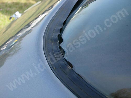

Je suis d'accord avec Jean-yves ça arrive souvent après remontage. Peut etre une solution: as tu, lors du remontage, assez avancé le coffre vers le pare-brise? ainsi le joint serait plus en contact avec la glace. ou alors tu as trop tendu le joint à la repose.

mais comment faisait-il à l'époque,car les joints neufs (à l'époque) ne gondolaient pas à+

La qualité des caoutchoucs n'est pas la même. Pour s'en convaincre il suffit de mettre côte à côte une pièce d'origine et une refabriquée. La différence est impressionnante. C'est peut être la cause de ton tracas.

pour mon probleme de joint,j'ai vu au jubilé que je ne suis pas le seul dans ce cas (je vais y reflechire car cela ne me plait pas)à+
