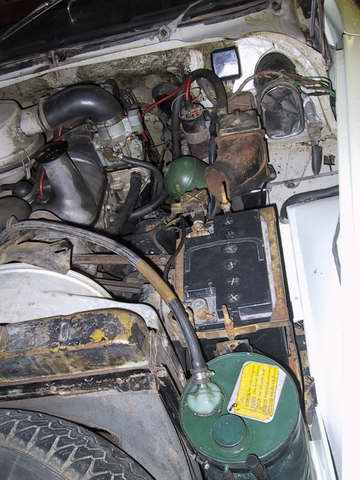

Merci Frank pour le compliment, si la voiture etait belle, le compartiment moteur l'etait beaucoup moins! voici une photo.
Aujourd'hui j'ai passé un petit coup de taraud et poncé légèrement le moteur (la surface acceuillant le joint de culasse). J'ai également mis un peu de gasoil dans les cylindres pour voir si la segmentation est bonne.
Maintenant que j'ai bloqué les chemises, puis je tourner le moteur à la manivelle ou cela est très déconseillé?
Mais pour le "picking" cela ne peut il pas plutot venir d'un mauvair réglage des culbuteurs plutot?

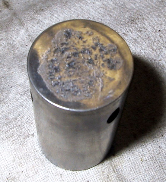

En fait j'ai surtout un poussoir d'arbre à came d'extremement marqué les autres ont soit une marque ou rien du tout. J'ai joint une photo du poussoir le pire.
- poussoir.jpg (83.04 Kio) Vu 2680 fois
Re: joint de culasse?
Poussoir marqués comme cela ce n’est pas si rare, attention à l’état du sommet de came.
Côté kilométrage, sur un break, je verrais plus 2 ou 385 000 km!
