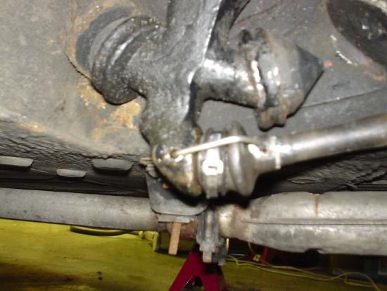

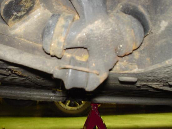

WAGNEUR ERIC a écrit :Pour les tiges AR il y a 2 modèles les anciennes longues avec bille directement sur bras de suspension puis les modernes avec la bille sur un support sur ces dernières la tige est donc plus courte.
Donc pas besoin de déposer il suffit de mesurer la longueur de la bille aux rainures.
Pour la hauteur AV j’ai 235+-3mm de la barre au sol.
Pour l’AR j’ai 335+10mm de la barre au sol.
Par contre j’ai rien compris sur la descente de travers de la voiture…
"Par contre j’ai rien compris sur la descente de travers de la voiture…"
La voiture est penchée globalement. Je pensais que c'était l'avant. En fait c'est l'arrière qui est penché et qui entraîne l'avant.
Quand je mesure les hauteurs au sol, même différence à l'avant et arrière. Et la DS monte ou descent pareil, penchée.
Quand je la mets sur chandelles uniquement à l'arrière, ça remet l'arrière droit à la descente dès qu'elle repose sur les chandelles mais l'avant descent encore penché et le reste.
Si je coupe tout position basse, en mettant en position haute moteur arrêté, je sens l'avant gauche monter au niveau du droit. Et après ça redescend bien droit.
"Pour les tiges AR il y a 2 modèles les anciennes longues avec bille directement sur bras de suspension puis les modernes avec la bille sur un support sur ces dernières la tige est donc plus courte.
Donc pas besoin de déposer il suffit de mesurer la longueur de la bille aux rainures."
Là c'est moi qui ne comprends pas.
Quelles rainures ?
Re: Une DS dans mon garage
Message par WAGNEUR ERIC »

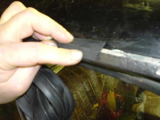

Les rainures sont là ou tu as mis le petit coté retroussé de la cafetière pour pas qu'elle glisse.
Sur les anciennes DS la bille est directement dans le bras, il y a la tige al bille le bras.
Sur la tienne la bille est dans une petite pièce sorte d'articulation et c'est cette pièce qui rentre dans le bras, donc tu as tige bille articulation bras.

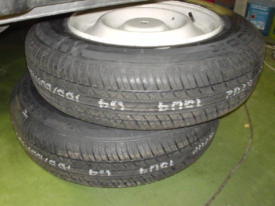

Les deux pneus Hankook 165/80 15 commandés sur le Net à 97 € m'attendaient depuis quelques jours dans un garage.
Heureusement que j'y suis passé.
Panne générale d'électricité, ils ne pouvaient pas les monter avant février, j'ai donc déposer mes jantes et mes pneus chez mon marchand de pneu habituel. Mercredi j'aurai deux pneus neufs à l'arrière normalement.

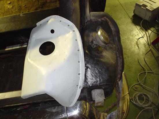

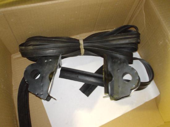

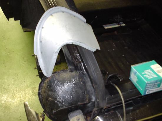

Les coussins de custode sont toujours en attente, pas pressé. J'ai refait l'entourage de toit en tissu (avant et arrière), reçu du matos, 2 coquilles arrières, 2 fixations de pare-choc, du joint de toit collé.
Pour les tiges arrière, j'ai fait des photos pour comparer, je ne vois pas grand chose...
On dirait que ce n'est pas pareil de chaque côté, mais pas sûr.
Je mets les photos quand même.
Les pneus arrière Hankook sont prêts.

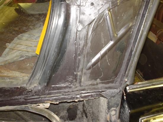

Un coin de rouille perforante sur la custode droite, en bas. Une rustine soudée est prévue pour plus tard avec les soudures prévues à l'arrière (ainsi que la tôle de maintien du joint du joint caoutchouc sur la gouttière arrière droit qui est cuite juste en dessous de cette preforation de custode). En attendant (dès que l'antirouille sera sèche ) un coup de Rubson.
Bizarre, l'antirouille semble bien propre et noir de visu, c'est dégueu et violet en photo. (là c'est un "vieux" Sony CyberShot U10, pas génial)

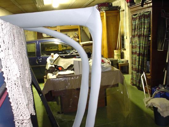

Après avis, contradictoires comme d'habitute, j'ai décidé de faire le ciel de toit.
Mise à profit de la présence du gamin et à deux ça s'est fait en une demie heure.
Bien sûr malaise quand j'ai lu sur le gel néoprène: ne pas utiliser sous 10°...
Après un petit bain marie, le gel a bien voulu s'étendre. Je n'avais pas cru à la lette l'indication 3 m2 pour les 750 gr. Heureusement que j'avais pris une deuxième pot.
Deuxième couche d'antirouille corse, j'ai toute la semaine pour le séchage.
Si je rate le collage de ce toit, je serai bon pour un deuxième ciel.
