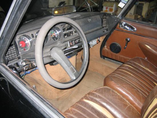

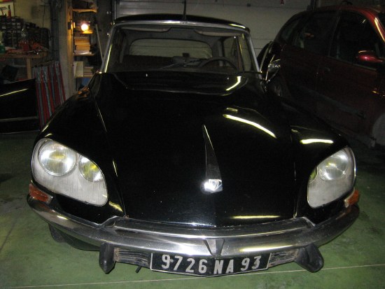

Bonjour, je suis nouveau ici et ce jour une nouvelle dans mon garage.
DSuper 5 vitesses. 1972, camouflée en Pallas (même le tableau de bord) et présentant jolie.
L'intérieur est bien fatigué à l'avant, moquette et sièges. La carosserie est aussi fatiguée bien qu'ayant été repeinte deux fois. (d'origine elle était beige albatros)
La pompe HP fuit et le toit aussi. Le chassis a l'air bien, rouillé un peu mais pas percé. Roulante avec son CT ok. Mécanique à priori ok avec moteur refait en 2000.
L'arrière brinqueballe un peu avec le parechoc sans ses silent-blocs de fixation
Elle a traversé Paris cet après midi, beaucoup de saluts et de sourires.

Il y a du taf déjà avec le toit et la pompe. L'arrière est atteint et je me demande ce que je vais en faire. L'user ou la retaper ?

94 sera son immatriculation.
J'ai déjà cruisé ce matin entre 2 averses, que j'évite. Et pan sous-préfecture avec panne d'informatique, je suis marron, j'en avais deux à immatriculer...
Essai aussi avec mon voisin ancien mécano citroen. Lui trouve la direction dure, les freins pas francs, l'embrayage bien dur, commande boîte idem et hauteur de caisse pas droite.
Bruits de culbu, stater non branché, mais il me dit bonne base, quand même.

Il s'agit d'une D Super option boite 5 a ne pas confondre avec la D Super 5:
La DSuper possède un moteur de 1985 cc et son type mines est DS FD alors que la DSuper5 possède un moteur de 2175cc (DX2) et son type mines est DS21M.
Ton tableau de bord ne semble pas être Pallas ( les photos sont pas très explicitent) il manque les baguettes chromées sur les bordures du tableau de bord.
Le ciel de toit se décompose ou plutôt la mousse du ciel de toit.
Quand à la pompe HP il faudrait nettoyer dessous avec de l'essence et un pinceau pour "sécher" puis la faire rouler un moment ( 1 heure) puis nettoyer à nouveau et remettre en route souvent le fuite disparaît après remise ne pression ( fuite à l'axe), le joint doit se replacer correctement.
Ta pompe est une pompe récupérée sur un DS boite hydro à la quelle on a remplacé sa poulie et on ne lui à pas enlevé sa patte pour le régulateur centrifuge.

Le tableau de bord est celui d'une Pallas avec ses joncs chromés, idem les tirettes d'ouverture de capot.
J'ai changé la pompe HP cet après midi avec celle qu'on voit sur ma série de photos avec sa poulie à 3 gorges (DS).
La voiture ne tombe plus juste après l'arrêt. Mais se retrouve plus haut de l'avant en roulant depuis...
