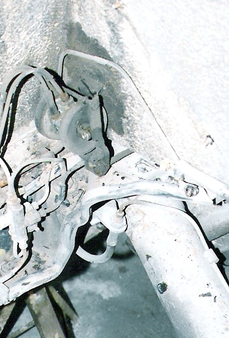

Je joins un photo qui montre la tôle d'origine sur les modèles avec flexible d'usine ( photo avant remise en état pour être sur du bon montage d'origine ).
On y voit bien le passage de tôle, en comparant avec tes photos sur ton site tu vois bien la différence
Bon c'est pas une catastrophe mais il y a quand même des défauts.
Je vais être bref sur les flexibles des photos pour moi non conforme, il faut qu'il t'en livre d'autre avec le filetage plus long ils en ont en plus les revendeurs...
Mais bon il y avait qu'à recopier l'existant peuvent pas copier pareil avec méplat et filetage long !
C'est pas trop demander que d'avoir des flexibles conforme a l'origine.

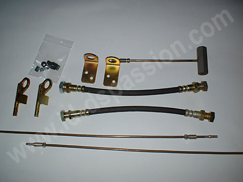

Salut Eric. Oui comme à mon habitude l'opération sera détaillée sur mon site. Mais voici déjà une image du kit

Les tubes sont pas préformés ... dit a Jean "pas glop".
Les fexibles sont bon, filetage "long" bien Jean ya glop...
Pour la tôle de dessous coté G tu la récupères sur une épave ou tu modifies la tienne avec un bouchon et un trou ?
Combien pour ce kit ?

Salut Eric et merci pour ton commentaire
Pour les tubes non préformés, d'accord, mais c'est tout de même assez facile à former, suffit d'y aller doucement. Je pense que Jean ne les préforme pas pour un problème simple de conditionnement.
Quant à la tôle, puisqu'elle est pour l'instant démontée et qu'il me faudra la traiter (une peu à la bourre en ce moment) j'en profiterai pour faire une 'adaptation'.
Le kit m'a coûté 150 euros + 15 euros de frais de port (je précise que Jean a été très aimable, serviable, bref très commercant et très rapide dans sa livraison, merci à lui), heureusement c'est un cadeau de mère Noël...
