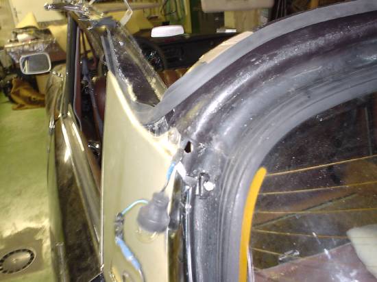

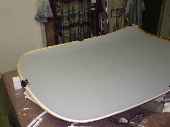

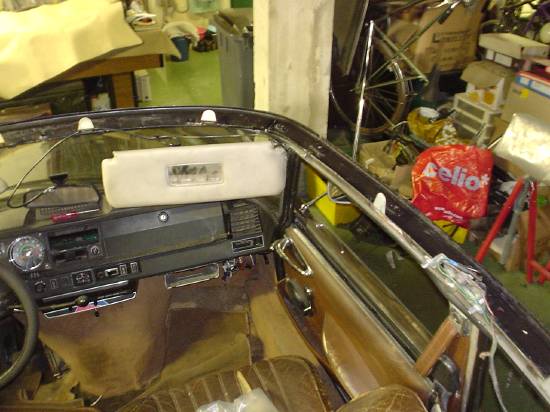

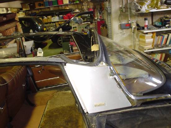

Nan, toujours pas monté. Tout semble prêt. Mais manque toujours un truc. Là c'est la main d'oeuvre qui promène.
Ensuite c'est l'histoire de timing, 20 minutes entre primaire et collage, qui m'embête. Primaire dans la gouttière, deux brins de colle ensuite au pistolet manuel, primaire sur les bords du toit, présentation du toit et pas droit à l'erreur. Je ne m'y vois pas seul avec mon gamin.
(déjà que moi et un pistolet à colle...)
Sans compter le serrage, boulons et sangles avec cale.
Un du Club a trouvé, suffit que j'amène l'auto au club je trouverai bien de l'aide
Moralité, ne pas découvrir son toit loin de ceux qui savent.
Là je taille de la moquette, je fais des chromes et recense la visserie de 5 manquante ou cassée.
Et avec ce froid rien ne va, même la néoprène fige mais ne colle pas. Alors un collage à chaud...
Je vais figer le moment avec des photos, tiens
Edit: un peu floues les fotos..(vieux Sony DCS-U10); mais on voit que tout est prêt
