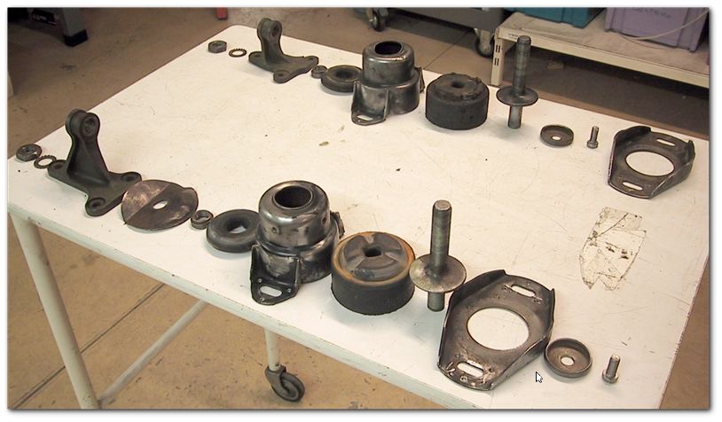

Juste 2 questions:
sur les différents sites qui vendent des support moteurs, on voit en même temps des rondelles de caoutchoucs à vendre séparément avec un axe central.
1- Est-ce que ce sont celles qu'on peut changer sur le support sans changer la partie métallique elle même ?
2- y a t'il une manip particulière à faire ou une c...nerie à ne pas faire?
Merci d'avance de vos lumières
J29
Messages : 1081
Re: Support moteur
Je n'ai pas l'illustration de ce que tu exposes, mais voici comment on "refait" un support moteur:
Il faut premièrement percer les 6 points de soudure pour virer la semelle.
Il y a ensuite un sertissage à faire sauter au niveau de la rondelle métallique inférieure.
Cela permet de désolidariser l'ensemble et d'accéder aux 2 caoutchoucs de part et d'autre de l'axe.
Pour pouvoir remonter l'ensemble, il faut à minima tarauder l'axe à d'endroit du sertissage afin de pouvoir réassembler le tout et poser une vis avec du frein filet à la place du sertissage.
Pour la semelle; c'est soit soudure, soit taraudage et vis.
2024-12-15 21_00_34-IMG_9825.JPG (61.21 Kio) Vu 5756 fois
J'imagine que ce qui est vendu permet de "s'affranchir" du taraudage contre quelques € en plus.

Bonsoir, merci de ces précisions qui répondent pleinement à mes questions. Je n'en ai jamais vu démontés. Là c'est clair, il y a effectivement un peu de travail technique qui ne se fait pas en 5' . C'est très compréhensible maintenant. Je poserai la question à mon mécanicien pour savoir comment il opère d'habitude mais au moins je pourrai avoir un échange fructueux avec lui sur ce sujet. Ce démontage/ remontage ,ce sont des heures qu'il faut comptabiliser et facturer avant de les changer , je pense qu'il préférera les changer en prenant des supports livrés complets. Si je pouvais faire cela chez moi avec les conseils de quelqu'un expérimenté, je préférerai par goût mais ce n'est pas possible.
