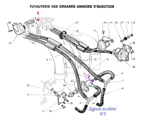

J'ai employé ta méthode pour la commande d'air additionnel : ce n'est pas du tout bouché ! Et en soufflant tout en obturant la durite d'air sur le filtre à air, on entend un chuintement de fuite, mais je n'ai pas pu déterminer si c'est à une jonction de durite ou à l'intérieur de la commande d'air additionnel (pas le temps aujourd'hui). Je tacherai de m'y remettre la semaine prochaine. Entretemps, si tu as une idée, un diagnostic ? ...

Salut Alain,
J'avais oublié que tu avais une boite hydro, donc ta commande de ralenti accéléré laisse passer de l'air et c'est normal. Il faudrait pour parfaire ce test serrer la vis pointeau de la commande de ralenti accéléré.
Voici un schéma pour que cela paraisse plus clair.
Tu dis avoir un ralenti aux alentours de 1000tr/min mais pour moi c'est normal avec une boite hydro, pedale de frein relaché. (tu es en fait au ralenti accéléré devant se situer à 950 tr/min).
Pour essai, essai de mettre un bouchon en 1 (rouge) ainsi tu supprimes le ralenti accéléré et la commande d'air additionnel. Tu devrais avoir un ralenti de 725 t/min. Si ce n'est pas le cas tu peux ajuster la vis sur le collecteur d'admission. Ensuite enlève le boucon en 1(rouge) et met en un en 2(violet). Tu te retrouves avec une commande d'air additionnel fermée et le ralenti accéléré fonctionnel. Tu dois avoir un ralenti à 950tr. Ces tour/min sont à mesurer avec un compte tour d'atelier et non avec celui du TdB.

OK, merci Eric ! Je regarde tout ça la semaine prochaine et je te dirai.
