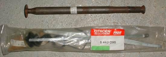

Jean Pierre, il me semble que ta tige n'est pas été ressoudée.
J'ai enregistré la photo sur mon PC pour l'agrandir et j'ai comparé avec des tiges que j'avais sous la main... Elles sont toutes identiques!
Elle parait donc tout à fait normale...
(voir photos) (zut, on est pas dans le forum technique...!)
Reste l'usure due à la bille, mais je doute...?
J'espère me tromper...

Merci d'avoir passé du temps à comparer.
Et bien elles ont une sale têtes nos tiges.
Reste plus qu'à attendre le colis et comparer les tiges (il y a une vieille suspicion d'erreur de tige depuis la remise en état en 95). Je changerai les billes et leur support de toute façon.

Je confirme que vos tiges ont une bonne tête.
D'abord ça ne casse pas comme ça, ensuite je ne pense pas qu'un professionnel prendrait le risque de ressouder une telle pièce !
Voilà à quoi ça ressemble lorsque c'est neuf :
- TigeSusp2.jpg (28.69 Kio) Vu 4581 fois
- TigeSusp1.jpg (15.53 Kio) Vu 4581 fois
