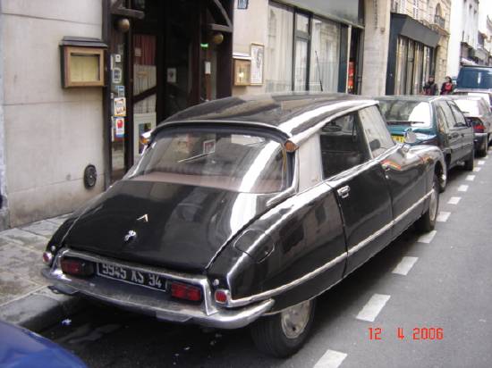

Hier la commande des clignotants m'est resté en main. Farfouille dans les cartons de pièces et une heure après la commande est de nouveau en place (j'ai récupéré l'appel de phare aux abonnés absents depuis le début de casse de la tige du comodo).
Et après zou au restau au centre de Paris, photo faite par le serveur qui est tombé amoureux de ma belle.

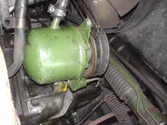

4 sphères neuves à la place de celles de BX à l'avant et de CX à l'arrière.
Bien mieux à la conduite mais toujours avachie peu après arrêt.
Donc enchère sur eBay d'une pompe HP d'occase. De toute façon j'ai retrouvé la poulie de ma pompe cassée...
Quelques sueurs après montage, l'auto ne monte pas. Après aide du voisin, l'auto se lève enfin. Plus de fuite, mais ça reste bien humide autour dans le moteur.
Je retrouve l'auto haute sur ses roues 6 heures après l'arrêt, enfin.

petite question Jean-pierre. Avec ton ancienne pompe, avais tu le voyant LHM systématiquement allumé au redémarrage? Même après un arret de 5 minutes?
Jean-Pierre Nouet
Re: Une DS dans mon garage
Euh..oui, le témoin LHM était toujours allumé au démarrage. Je croyais que c'était normal d'avoir deux témoins rouge allumés au démarrage.
Je viens d'aller vérifier, un seul est allumé là (l'huile). Je n'avais même pas remarqué la perte du témoin LHM à la mise de contact.
Ta pompe serait défunte ?
J'ai découvert sur le site de Jérôme BC qu'on pouvait tester l'étanchéité d'une pompe par le tuyau HP sur un banc de pression.
Pour info, cette dernière pompe que je viens de monter fait beaucoup moins de bruit, pshuit-pshuit, quand on la tourne à vide non branchée que les autres en ma possession.
