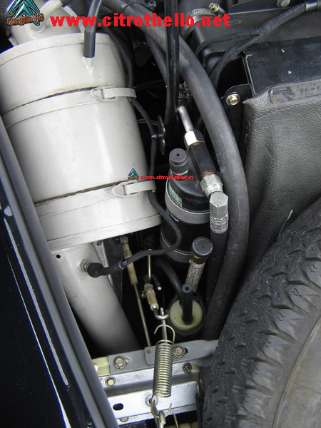

Merci pour ta réponse Jean François.
Je ne cherche pas l'element filtrant mais le filtre lui même.
Si je peux me permettre, je joins une photo de ce filtre issue du site de Citrothello.
DS 23IE CLIMAUTO MIKE 30 big.jpg (111.47 Kio) Vu 5578 fois

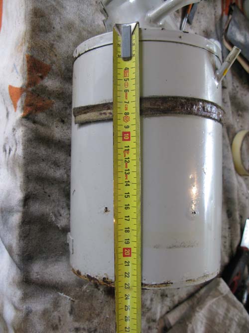

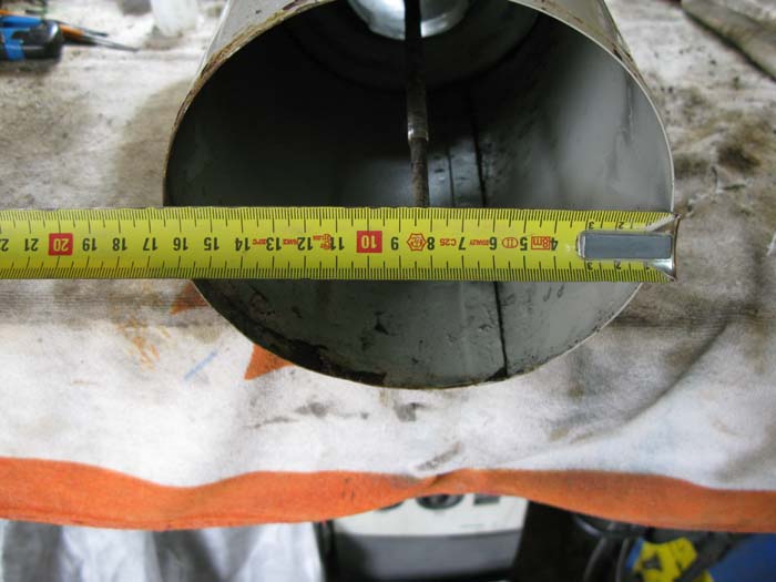

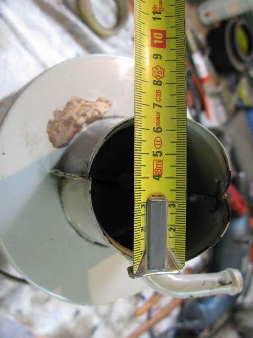

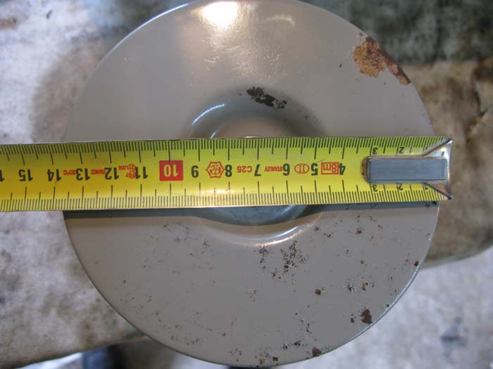

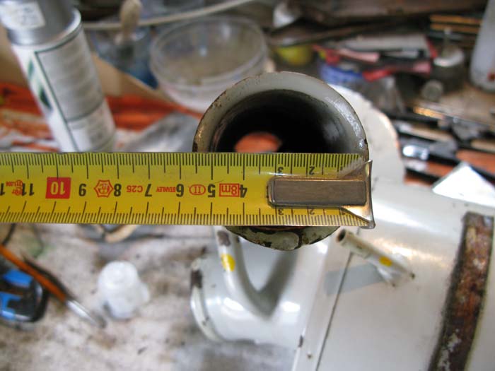

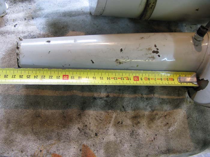

Si ça peut t'aider, j'en ai fait d'autre si tu as besoin
Deprisa
Filtre à air web (7).jpg (70.74 Kio) Vu 5578 fois

Oui merci ça m'aide beaucoup ! Car les seuls que j'ai vu se trouvaient montés sur les voitures.
Si je ne trouve pas je vais finir par le reproduire.
Je suis preneur pour les autres photos.
C'est vraiment gentil, merci

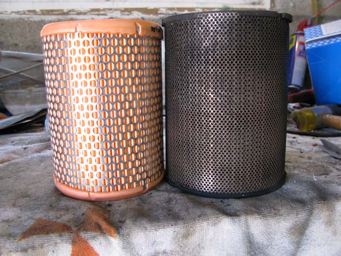

deprisa
Re: Filtre à air DS 23 clim
Message par deprisa »

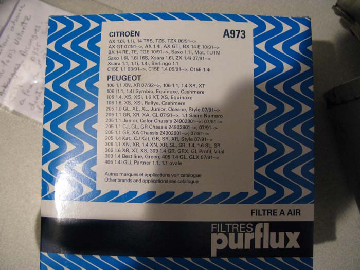

J'ai trouvé un filtre addaptable.
Deprisa
