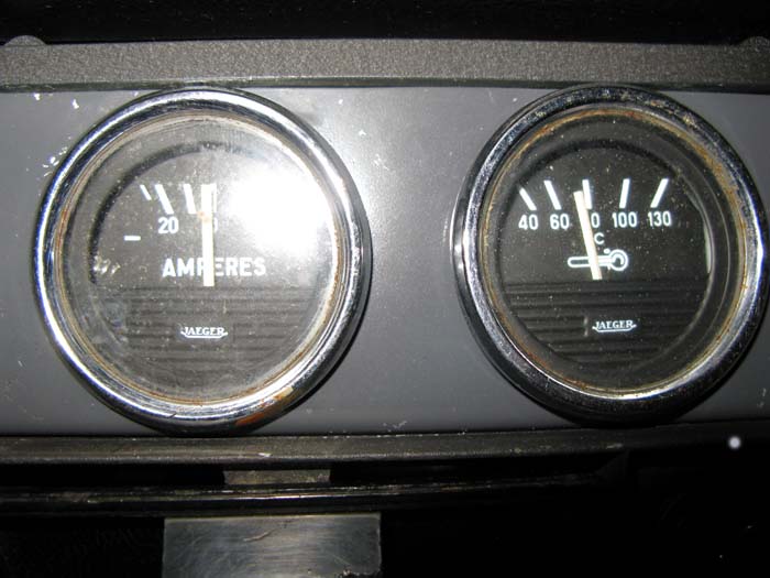

J’ai récupéré un thermomètre et un ampèremètre jeager rond, mais j’ai aucune idée du branchement, est t’il possible de brancher le thermomètre sur la pompe à eau et l’ampèremètre en série sur quoi ?
Quelqu’un peut-il m’aider

Le T°mètre a 3 fils 1 + 1 masse et la sonde.
Le pépère mètre lui se monte en série avec de gros fils de très gros fils.
Si c'est la charge que tu veut mesurer tu le places à la sortie de l'alternateur.
Ou sur le fil le plus petit sur la borne + de la batterie, le gros étant le démarreur.
Tout dépend ce que tu veux mesurer.
Mais l'intensité ne donne pas grand chose et c'est souvent piègeur, tu charges donc tu crois que tout va bien sauf que ta batterie est peut être foutue, avec un volt mètre le montage est plus facile fil petit, mais tu as aussi la batterie en surveillance.

Ils sont comme ça!
