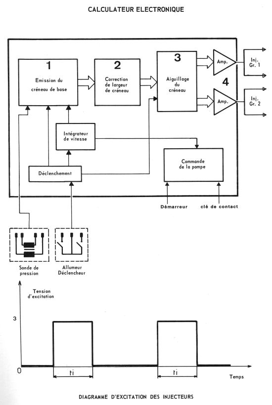

j'ai continué à chercher, visiblement le calculateur semble inopérant, j'ai vérifier le capteur d'allumage, j'ai bien les impulsion à sur chaque contact (21<=>12, 22<=>12)lorsque l'allumeur tourne; avez vous le schéma d'alim du calculateur et mieux le shéma electronique du calculo?(j'ai quelques notions d'électronique)

Je ne connais pas de schéma du calculateur (analogique), si tu en trouves un n'oublie pas de nous en faire profiter.
La doc technique en donne juste un schéma bloc :
- Calculateur_IE.jpg (49.34 Kio) Vu 8600 fois

Bonsoir,
merci pour le schéma, je pense que je vais devoir vérifier le faisceau car honnêtement là, je cale, en premier lieu je vais chercher ou le calculo est alimenté, je vous tiens au courant.
