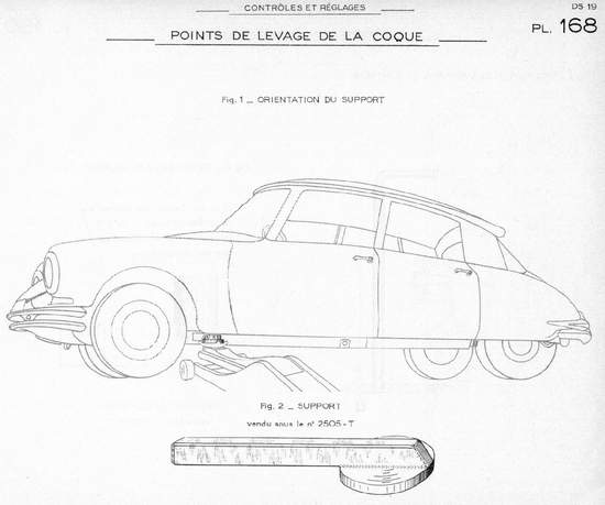

Salut Francis,
Je n'ai toujours pas trouvé le fammeux fichier, par contre j'ai une jolie image de l'outil pour les points de levage avant.
Apparement ils utilisaient les carrés de levage derriére les roues avant (maintenant c'est à proscrire, beaucoup de DS sont trés malade à cet endroit)
Juste pour le plaisir des yeux...
plus. Julien
plus. Julien
