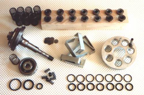

Le roulement est en effet spécifique, il y a plus de 15 ans j'ai essayé de trouver un équivalent dans l'industrie, sans succès.
Le joint torique cité plus haut est le SEUL élément différenciant une pompe rouge d'une verte, tous les autres joints sont "repère blanc" (statiques).
Stéphane
Stéphane

Bonjour,Stephane Vandepeutte a écrit :Le roulement est en effet spécifique, il y a plus de 15 ans j'ai essayé de trouver un équivalent dans l'industrie, sans succès.
Stéphane
merci pour les précisions et la photo.
Donc quand le roulement est mort, la pompe est morte...
