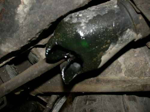

Bonjour, ma cafetiere arriere gauche s'est "cassee" apres un fort freinage et depuis ma DS laisse des traces de fuites sur parking. Quelle est la cause de rupture? Est-ce que la cafetiere se change facilement? Photo jointe pour votre appreciation.Vous pouvez constater sur le cote gauche que j'ai installe le condenseur de clim dans le coffre pour eviter la surchauffe ( je suis en Thailande ).

Je peux dire une connerie ;?
Y a pas un tube de retour de fuite qui serait-y pas bouché ? Du coup, la cafetière, elle a fini par exploser à la pression ?
Bon, c'était juste une idée.
Bonne journée.

Oui oui Pascal, ça se change facilement. Mais peut-être tu auras plus de mal à trouver la pièce là bas ?
Quoi qu'il en soit ton cylindre doit quand-même avoir des pertes imortantes. La cafetière ne devrait pas être pleine. Si le tube de retour n'est pas bouché, tu devrais envisager de changer également les joints du cylindre de suspension.

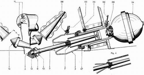

Merci Joel pour ces details. Heu... les joints de cylindre de suspension, il y en a combien? J'imagine qu'il y a un cylindre de suspension par roue????
Ma réponse:
ben oui, sauf la roue de secours !
La pose/dépose du cylindre AR est décrite dans le doc "OP D 433 1.pdf" et la planche jointe te montre la suspension en coupe avec la cafetière en 2.
Attention au montage du soufflet sur la tige du piston, il est retourné (comme une chaussette !) et maintenu avec un ligarex.
Ta réponse :
Ma réponse:
- SuspensionAR.jpg (22.7 Kio) Vu 4807 fois
Larouille (92)
Re: Cafetiere cassee apres freinage en force.
attention:
lors de la mise en place de la nouvelle cafetiere, il faut la retournée comme une chaussette et faire l'étancheité avec un collier LIGAREX.
car les autres colliers peuvent endomager la nouvelle.

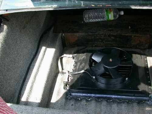

ta clim elle marche avec le condenseur dans l'coffre?
Pascal Butel
Oui et puis surtout au lieu de surchauffer le compartiment moteur qui n'en peut plus d'etre chaud par son propre degagement de chaleur + la fournaise exterieure 365 jours par an, le condenseur de clim dans le coffre chauffe... le coffre, dans lequel il n'y a pas encore de deuxieme moteur de DS... Et l'habitacle est bien refroidi. Ci-joint une photo de ma transformation. J'ai a mon avis encore deux choses a faire: mettre une planche de separation pour boucher le fond du coffre et faire un trou devant le condenseur pour faire rentrer de l'air de dessous la voiture et ca facilitera aussi l'evacuation de la condensation car pour le moment j'avoue que je ne sais pas encore par ou sort la condensation! Les bonnes idees sont les bienvenues!cétotomatik a écrit :ta clim elle marche avec le condenseur dans l'coffre?

pierre
Salut,
une bonne idée, il faudrait prévoir la circulation de l'air autour du condenseur.
Sinon, la condensation se produit sur l'évaporateur qui est la partie froide du système.
