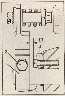

Le passage troisième seconde occasionne un craquement très désagréable que ne comprennent pas mes passagers (vu le temps que je consacre à bricoler bichonner tout ce qui a trait à la DS) et avant d'incriminer les synchros, je me demandais si le circuit n'aurait pas d'abord besoin d'être purgé (mais là je sèche sur la méthode).
J'ai remarqué également qu'en vissant ou dévissant la vis (qui ressemble à un réglage d'embrayage???) numérotée 4 sur le schéma le craquement changeait d'intensité ou disparaissait presque (ou bien c'est de l'auto suggestion) Y a t-il relation de cause à effet ?
Je n'ose dévisser trop par ignorance, si quelqu'un pouvait éclairer ma lanterne...
Ci-joint schéma en question.

Pas de purge non plus sur le circuit passage des vitesses, cela se fait seul en passant les rapports. Seulement une purge sur le régulateur centrifuge.
La vis 4 sur le schéma permet la dépose du verrou de réembrayage. Ce n'est en aucun cas un réglage.
Ce verrou placé sur l'axe de 1er 2ème interdit le réembrayage tant que la vitesse n'est pas complètement engagée.
Il n'y a pas de relation entre le positionnement du verrou et le craquement du synchro. En dévissant le résultat prévisible est que le réembrayage ne se fasse plus ! Donc le véhicule n'avance plus.
Si le craquement est plus sensible BV chaude, la bague de synchro 2ème est certainement en cause.

Peut-on en poussant sur la vis 4 du schéma arriver à changer les vitesses ou au moins arriver au point mort. Toujours partisan du tâtonnement expérimental, j'ai essayé avec et sans pression hydraulique, rien n'y fait...

Avec le piston de commande de vitesse en pression impossible. Sans pression c'est théoriquement possible mais la force à appliquer sur l'axe de fourchette est trop importante pour le faire à la main (il faut comprimer le ressort de rappel situé dans le couvercle BV). Cette opération est possible en comprimant le ressort voir opération remise en état d'un couvercle BV OP DH 334 3.
Remarque : Le verrou c'est comme un robinet, il est ouvert ou fermé, la commande se fait par l'axe de fourchette et pas l'inverse.
La vis 4 est serrée, on ne la touche plus !
