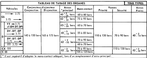

Depuis mars 1973 tous les modèles D sont équipés de l’accu principal taré à 62 bars avec un mano-contact à 60-70 bars au lieu de 75-95 bars.
Une DS 21 IE 1972 à normalement un accu principal taré 65 bars et accu frein taré 40 bars.
Ci-joint tableau de tarage des organes hydrauliques extrait du carnet de poche Après Vente Citroën 1976.
Un accu frein de DS taré à 40 bars restitue une quantité de liquide sous pression plus importante qu’un accu frein de CX taré à 62 bars. Les pressions minimums d’utilisation étant les mêmes (30 bars) il n’y aurait pas trop de risques à monter celui de CX. Par contre je doute que les diamètres des raccords soient identiques, en DS se sont des tubes de 4.5 et en CX je pense que c’est du 3.5 à vérifier sur les pièces ?

Thierry il me semble que l'accu de frein est semblable à celui du c35 si mes souvenirs de mécano sont exacts tu dois en trouver d'origine chez le constructeur ou chez sfer à marseille salut.
phil 13
Re: Sphère accumulateur de freins
verifie le tableau de gerard tu constateras par toi meme que le mano contact est différent au niveau tarage entre le c35 et la ds, donc non compatible.
