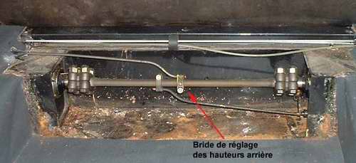

Je n'ai pas sous la main une photo du correcteur arrière mais pour soutenir les propos de Joël, voici une photo depuis le coffre de la barre de torsion arrière et de ses tringles de commande (correcteur à gauche et des phares à droite)

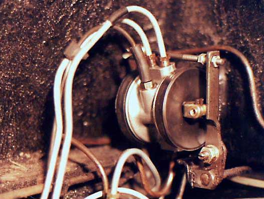

Ci joint une photo de ce correcteur arrière
