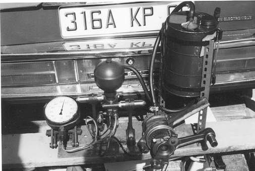

D.HOK / Tresorier IDealeDS Nice .Ci joint pour le fun une photo du banc que j ai recréé pour notre club a partir de pieces purement Citroen ( en majorite ... ).
-Mesurer sur la voiture la pression et surtout les variations eventuelles - il faut installer un mano ( 0 200 bars ) et une derivation en T a la sortie du conjoncteur-disjoncteur . Ces raccords et mano peuvent se trouver dans l outillage du banc hydraulique qui a servi je suppose a verifier tes spheres .
-Verifier avec un mano les sorties de la vanne de priorite - peut se faire sur le banc , cad Vanne demontée du vehicule ou sur le vehicule .
-enfin tester les 2 pressions hautes et basse du disjoncteur-conjoncteur ( 145 - 175 bar) si ma memoire est bonne .
Tout cela necessite un peu d outillage de mesure hydraulique .
Donc aller voir soit un vrai specialiste DS , soit la personne qui a verifie les spheres et qui a sans doute les raccords/manos.
- HydrauDS.jpg (27.85 Kio) Vu 13397 fois
J'ai effectivement pris note du document OP_Dv_390_0.pdf de Gérard relatif au contrôle de l'hydraulique sur véhicule.
Mes sphères je les ai fait contrôler chez un concessionnaire Citroën. Je me vois mal leur demander de me prêter leur mano !
Sinon, où puis-je trouver des manos de 200 bars pour me bricoler un banc ? C'est pas courant comme pression. Qqun a-t'il un bon plan ?
PS : ta photo n'est pas passée
Re: suspension dure, direction dure, manque de pression
Bravo pour le montage ! la pièce rare reste quand même le mano.
Le mano , ainsi que d autres 0- 200 b , tres utiles pour controler les Conj-Disjoncteurs (et les directions ), ont ete trouves chez un vieux garagiste Citroen de Nice , qui nous ( le club )les a cedés pour pas grand chose avec son outillage typique Citroen ( 2Cv ,DS , Traction ) .Joël Kempf a écrit :Bravo pour le montage ! la pièce rare reste quand même le mano.
Ce genre de mano etait fourni avec le banc hydraulique de mesure que l on voit dans les manuels de reparation DS .
Le seul moyen d en trouver est de mettre la main sur ce genre d equipements et de les verifier avec des references .
Bon courage , sinon faut passer chez nous ...
Pour la petite histoire mon banc comporte des pieces de CX , BX et DS/ID .

Bonjour Joel ,juste pour repondre a ta question sur l accu . C est le conjoncteur- disjoncteur qui fixe les limites hautes et basse de la pression d alimentation du circuit , soit environ 175 bar pour le max et 145 b pour le mini . Donc l accu voit sa pression osciller entre ces 2 valeurs . Les fameux 62 bars de la sphere correspondent a sa pression de repos c est a dire avec un volume de gaz maxi ( pas de liquide sous la membrane.) Donc en general si on branche un mano en sortie de conj-disjoncteur on observe des cycles de pressions etablis entre ces 2 limites avec une reserve de liquide qui remplit environ les 2/3 de l accus maintenus en pression . Vu la loi simple des gaz parfaits : PV = Constante , si on a une pression de 150 bar en moyenne on peut deviner le volume de LHM utile :
400 cm3 x 60b = Vutil x 150 , soit Vutil = 400 x 60/150 = 160 cm3 , c est donc le volume de LHM qui se trouve comprime a 150 b et qui va donc alimenter tous les circuits.
Si la consomation augmente ou que les fuites sont trop importantes le cycle se raccourcit .On a donc en fait un volume de LHM ,et une pression qui oscille entre 2 limites fixes qui dependent des reglages des ressorts du conjoncteur disjoncteur.
Mon intuition me dit plutot que c est tres probablement la pompe qui elle meme fuit et n arrive pas a tenir les 175 bars pendant tres longtemps . La encore on peut s en assurer soit sur un banc , soit sur le vehicule en utilisant les conseils de recherche de panne hydrauliques , deja publie sur le forum .
Il est vrai qu une pompe en ech std c est cher , mais cela se trouve chez tous nos fournisseurs . A l epoque des CXs , je me depannais en prenant les pompes recentes de mes CX ( 7 Pistons ) qui s adaptent bien sur nos DS . Mais desormais CX est aussi devenue objet de collection ...et on est ramene au cas de depart .

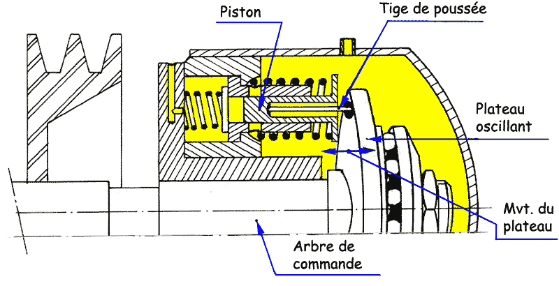

L’accumulateur principal dans le circuit hydraulique des DS sert de réserve de pression immédiatement disponible pour tous les organes du véhicule. Cette quantité de liquide sous pression (140 à 175 bars) est directement liée au tarage de l’accu. Plus le tarage de l’accu est faible moins la quantité de liquide immédiatement restituée est importante. La pression elle reste inchangée c’est le conjoncteur qui la détermine : conjonction 125/140 bars, disjonction 150/170 bars.
C’est ce qui explique les claquements à répétition lorsque l’accu est « mort », la réserve étant faible la conjonction intervient très vite et la pression de disjonction rapidement atteinte.
Lorsque l’on braque, la demande de quantité de liquide est importante (il faut remplir la chambre du vérin assistance) c’est pour cela que la conjonction se produit presque immédiatement et que la conjonction n’intervient qu’après l’arrêt du braquage. Ceci avec un circuit en parfait état.
Remarque : Sur les ID sans direction assistée la pompe HP était une mono-piston avec un très faible débit.
Véhicule à l’arrêt moteur tournant suspension stabilisée sans action sur les freins ni la direction il n’y a aucune consommation de liquide sous pression hormis les fuites internes éventuelles des organes.
Je ne connais pas la quantités de liquide sous pression nécessaire à la correction de hauteur du véhicule. C’est le cumul du déplacement des 4 cylindres de suspension. Pour la direction c’est le volume de la chambre du vérin d’assistance.
Si pour la suspension le temps de correction a peu d’importance, pour la direction tout retard est immédiatement ressenti par le conducteur.
