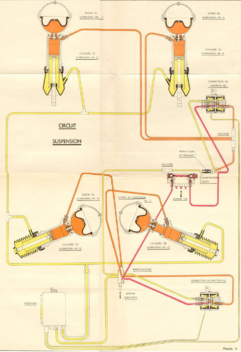

Re: Cafetière AR
Bonjour David,
Le circuit des retours de fuites des cylindres de suspension des DS est indépendant. Il part de : ARG, ARD, AVD, AVG, jusqu’au réservoir hydraulique.
Partant du tube obstrué ARG, suit le tube rilsan qui passe au-dessus de la barre anti-roulis AR tu dois trouver un raccord 3 voies (non démontable) qui rejoint le retour ARD et part coté droit vers le retour AVD.
Pour te dépanner il faut manchonner avec un tube caoutchouc de diamètre approprié pour éliminer la partie bouchée.
IL faut au départ sur la cafetière un morceau te tube rilsan, (à prendre sur une partie en bon état) un manchon caoutchouc permettant de relier la tube rilsan en bon état un peu plus loin.
Tu as tout à fait raison, ne roule pas avec le véhicule sans avoir remis en état ton circuit de retours de fuites de la suspension.
Ci-joint copie planche 11 du cours hydraulique CITROEN. Il date du début des DS mais le principe n’a pas changé.
Bonne réparation
Gérard

Re: Cafetière AR
salut gérard,
Il est vraiment bien ce dessin. Merci pour tes explications et ta copie, avec tout ça, je devrais pouvoir m'en sortir.
david
