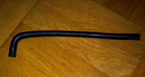

Une fuite sur le retour de conjoncteur est un grand classique de la DS. Lorsque la pression dans le circuit est atteinte, le conjoncteur-disjoncteur bascule (disjoncte!) et tout le LHM envoyé par la pompe retourne au réservoir. Comme ce tuyau forme un coude, lors de la disjonction, ce coude reçoit un "coup de liquide" sous pression. Avec le vieillissement des caoutchoucs et les coups répétés, ce tuyau de retour se fend ou se déchire. Vidange du réservoir assurée à court terme. Certains, suite à une telle fuite se sont fait la frayeur de leur vie : le voyant s'allume (trop tard!), la boite semi-auto repasse au point mort et les freins s'évanouissent!

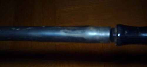

Voici les photos de la durite du conjoncteur disjoncteur.
Généralement fendu au niveau du coude intérieur.
Ne peut être vu quand la durite est montée.
- Re-exposure of Image 4.jpgdurite.jpg (11.5 Kio) Vu 4299 fois
- Re-exposure of JP.jpgdurite.jpg (5.04 Kio) Vu 4299 fois
