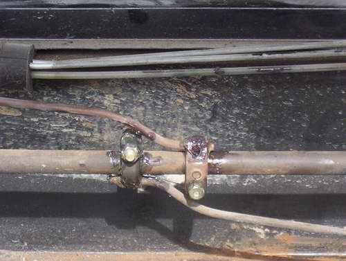

Le tiroir du correcteur est lié via une tringle à la barre anti-rouli. Cette tringle est fixée à un un bout sur la barre anti-rouli, a peu près au milieu de celle-ci. C'est accesible en retirant la tôle en L au fond du coffre (4 vis). La tringle traverse la coque côté gauche et commande - à son autre bout - le tiroir du correcteur. C'est accessible en retirant l'aile AR gauche et la tôle de protection latérale. Pour la guider et assurer le mouvement en rotation sur elle-même, cette tringle passe par un palier. Si le palier grippe, la tringle ne pivote plus et ne transmet plus les mouvements de hauteur de caisse au correcteur. Et comme c'est le correcteur qui commande la hauteur de caisse. La caisse reste en bas. CQFD.

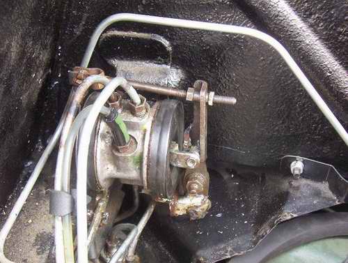

Le montage tel que représenté sur la photo que tu avait jointe précédemment ne peut pas fonctionner. L'écrou qui est en bout de la commande manuelle n'est pas le bon. Il faut à la place un écrou avec une partie cylindrique qui passe à travers la biélette de commande du correcteur afin de laisser à celle-ci un jeu d'environ 10mm nécessaire au fonctionnement de l'ensemble.

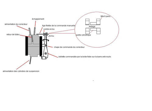

Voilà un petit schéma vite fait qui pourra peut-être te permettre de mieux situer les éléments en cause

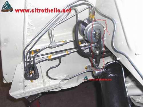

Bonjour, voici une vrai photo de la partie en question. Je t'ai entouré en rouge la pièce en question. Comme il s'agit de ma DS 19 00425 une des toutes premières, les pièces ne sont pas axactement comme cela, mais c'est le même principe.
Bon dégrippage. Pour être sûr que ton correcteur fonctionne, actionne le manuellement en manouvrant la petite boule (avant et arrière dans le sens de la voiture moteur tournant, elle doit se lever et se baisser).

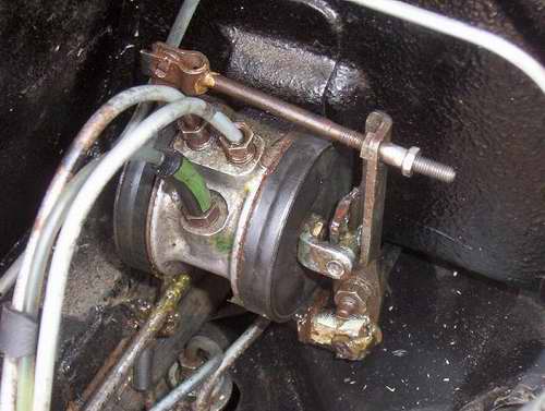

Sur la voiture d'Othello, il n'y avait pas encore de commande manuelle des hauteurs mais effectivement, les éléments sont les mêmes.
