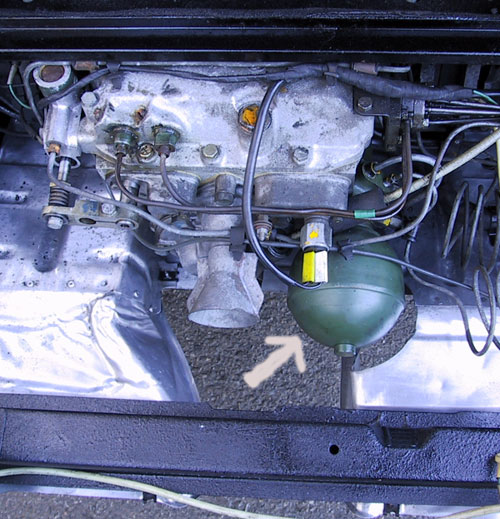

Désolé, sur une 23 IE le conjoncteur disjoncteur est fixé sur le coté gauche de la BV !
Re: Changement d'accus principal
Gérard a une fois de plus raison, voici la preuve en image de ma 23.
- 132-3239_IMG.jpg (85.5 Kio) Vu 5646 fois

Alors là vraiment je ne sais plus que dire et pourtant je n'ai pas la berlue je remonte du garage et chez moi BV mécanique le conjoncteur disjoncteur se trouve plus en arriere sous l'alternateur avec la sphère à la verticale. Juste visible par le dessous du vehicule. Je pars pour 2 jours en déplacement dès mon retour j'essaierais de faire des photos. je précise qu'il s'agit bien d'une 23 ie pallas 1er main de 72000km Beige Tholonet de 1973...

bon, patrice, nous ne pouvons que te croire. J'ai le même emplacement sur ma Dsuper. Comme c'est 23ie, toi BM et moi BH, j'en conclus que pour les BH le conjoncteur est devant (car pas de place à cause du ralenti acceleré et du refrigérateur d'huile) et comme y'a pas ça pour une BM il est là ou on le trouve d'habitude derrière et en dessous de l'alternateur.
Par en dessous tu dis, je pense que c'est par là que j'essayerai de l'enlever moi aussi. avis aux experts!

Effectivement Patrice, J’avais oublié la particularité des injections Boîte mécanique 5 vitesses.
Le réfrigérateur d’huile étant supprimé, le conjoncteur est revenu à l’ancien emplacement, sur le coté gauche du bloc moteur.
Pour la dépose, par-dessous, il est quelques fois nécessaire de bouger un peu le moteur pour le sortir.
