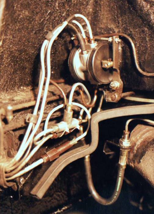

Salut à tous, j'attaque la nouvelle année avec l'intention de déposer mon hydraulique, mais voilà, je vous demande les conseils avant la dernière ligne droite. Je voudrais être certains de ne pas faire de bétise (toucher des réglages, erreur de stockage etc..).Je joins une photo du circuit.

Neuf, le faisceau hydraulique latéral est droit dans sa partie avant. Lors de la pose, on plie les tubes pour se raccorder sur le bloc de répartition et le circuit de frein (cf ta photo).
Si tu déposes ce faisceau, il faut désaccoupler et redresser ces 4 tubes, qui risquent fort de casser à la dépose ou à la repose. Pour te consoler jette un oeil à l'arrière du faisceau après avoir déposé le tole de protection du correcteur arrière, il est probable que les tubes soient fortement corrodés à la sortie du longeron, imposant leur remplacement.
La bonne solution est de tout remplacer par un faisceau refait en cupro-nickel. Attention, ce faisceaux présentent généralement 4 tubes de 3.5mm alors que tu as un tube de 6.35mm, ce qui demande une petite adaptation dans la partie arrière.

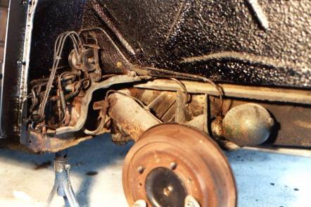

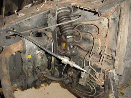

Pour controler un organe hydrau ou meme un simple bout de tube une seule solution : le banc hydrau ! Pour un tube tu bouches une extrémité, tu pompes jusqu'à 180 bars, ça pête ou ça tient. Pas de bricolage dans ce domaine, si c'est pourri on met du neuf (cupro-nickel) ou au moins de l'occase vérifiée. 150 bars c'est 50 fois plus que les 3 bars du plombier
Sur les photos ci-dessous : ma DS20 avant-après. Le faisceau latéral est un Citroen d'origine, le faisceau arrière est refait en cupro-nickel.
- 1998_27a.jpg (26.07 Kio) Vu 5536 fois
- 1998_22a.jpg (29.62 Kio) Vu 5536 fois

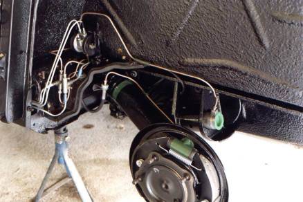

Une dernière photo qui va t'intéresser : ma '66 après adaptation de flexibles de freins en remplacement des raccords tournants. Le faisceau latéral a été conservé, avec son tube de 6.35 caractéristique des anciens modèles.
- 1996_01a.JPG (60.2 Kio) Vu 5536 fois
