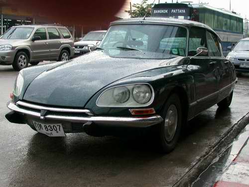

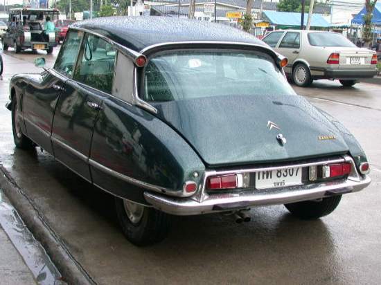

Merci a tous pour vos conseils, j'ai recu les memes du Japon ou les amateurs DS sont eux aussi des fous furieux! Je me lance et je vous tiens au courant, et pour vous remercier, 2 photos!Poil a écrit :Bien voilà une info intéressante. Suite à l'accu principal, je vérifierai donc le correcteur d'assiette...
