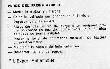

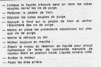

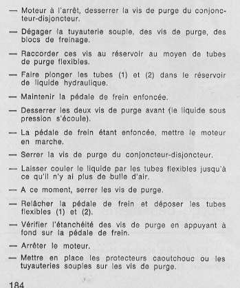

salut
voila ce que dit ma revue....
(dans l'ordre: purge freins avant, purge frein arrière)
bon travail
Eric
