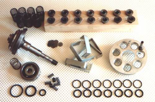

Une pompe HP ça se refait... il faut avoir les joints, et surtout se bricoler un outillage pour déposer et reposer la cloche de la pompe.Alain TARNUS a écrit :BONJOUR
Je l'ai fait, ça m'a pris un temps infini, il faut de la délicatesse, des doigts de fée pour qui n'est pas habitué, puis au remontage et essai fuite autour de la gamelle, malgré un joint neuf -> déception
-> achat d'une autre pompe en échange standart à l'époque,
de plus si l'ossature de pompe est en alu, elle est peut être félée entre 2 pistons !
alors bon choix !!!
Alain-974
Sur la photo ci-dessous on aperçoit, parmi les diverses pièces de la pompe, le ratelier en bois que j'ai réalisé pour éviter de melanger les pistons et chemises, ainsi que les étriers vendus par Fenwick, mais qui ne sont pas indispensables au remontage.

joli étal Stéphane
tu aurais les "côtes" de l'outil pour la dépose de la cloche ?
Je serais intéressé...j'ai quelques pompes en stock mais dont les fuites sont constatables !!
